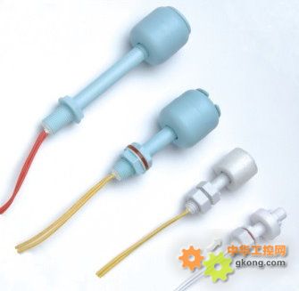

产品名称: PP浮球开关
型  号: SI
PP浮球开关是通过固定尺寸通过塑胶模具注塑成型的配件,是一种结构简单,使用方便的液位控制元器件,它设有复杂的电路,不会受到干扰, 只要材质选择正确,任何性质液体、压力、温度皆可使用。液体介质性质与浮球关系:   B.液体比重不同时,浮球的动作位置将会有所变动,一般SG比水小时,浮球浸在液体中部分将相对增多。   C.浮球开关产品参考比重以水(SG=1)所以使用时在选用浮球时须考虑液位的比重SG,一定大于浮球规格所标示,否则,浮球开关无法浮动
D.粘度高不会干涸的液体,一般选用不锈钢浮球。   E.PP浮球开关是使用磁铁来感应磁簧开关,因此被测液位应无铁屑,否则铁屑粘在浮球上面浮球浮不起来会影响浮球队开关的动作。   用途:PP浮球开关专门用于各种家电、加湿器、冷水机、盐雾机、恒温恒湿机、喷绘机、医疗设备、饮料机械、和受压储液罐的液位检测、信号远传、开关报警,可适用于各种卫生、环保、有毒、带浓酸碱腐蚀性强介液体使用。   浮球选型说明:   请依照被测物之使用温度、压力、比重、耐酸碱等特性,选用下列各种规格的浮球。   1、 温度:PVDF浮球最高温度为120℃,PP浮球最高为80℃,不锈钢304/316最高为200℃。   2、浮球尺寸:PVDF浮球ф24*22*9.5,塑料浮球有各种大小模具。   3、 粘性:应选用浮球直径较大、比重小的浮球才能克服液体表面张
