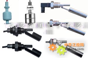

产品名称: 鸭嘴式浮球开关
型  号: VIW
侧装浮液位球开关是一种用于感应检测控制水位、液位高低的开关,它采用不锈钢304或316材质制作,故用于水、油等液体中不会生锈,同时可耐酸碱,304材质的不锈钢浮球开关一般轻微的酸碱溶液(低于百分之10)可放心使用。但如果酸碱度在百分之15-50之间时建议采用316/316L定制。如酸碱溶度在百分之50以上时,材质请选取316L或钛材质定做不锈钢浮球开关/不锈钢液位开关。
不锈钢耐酸碱浮球开关的优点:长度可随意定制。浮球规格多种,最小24*25*9.5。杆子外径也可以随意定制。连接方式多种!可制作多个动作感应点。温度最高180,耐压40公斤。
不锈钢浮球开关工作原理:通常将密封的非磁性金属或塑胶管内根据需要设置一点或多点磁簧开关,再将中空而内部有环形磁铁的的浮球固定在杆径内磁簧开关相关位置上,使浮球在一定范围内上下浮动,利用浮球内的磁铁去吸引磁簧开关的闭合,产生开关动作,以控制感应检测水位液位。
不锈钢侧装浮球开关产品特点:
磁簧开关触点材料为铑(表层覆盖氧化铑),接点寿命可达200万次。 磁簧开关的特殊处理可使其在200℃高温下正常使用。 可实现多点控制,每个控制点的位置可根据客户需要定制。有SUS304、SUS316L、PP、PVDF、PTFE等材质可供选择。 长度可任意定制(Lmax≤5m)不锈钢侧装浮球液位开关SUS304不锈钢导杆,螺母,SUS304不锈钢浮球,耐高温180度,耐压2.0Mpa,可控制电磁阀、水泵,或作缺水保护,溢水报警。
不锈钢侧装浮球液位开关的量法及订货需知:
1.从外六角平面到侧装浮球开关的最底部测量为开关总长度。
2.在测量2卡簧中间的距离以及浮球尺寸,如果说是多个浮球,应测量浮球与浮球之间的距离。
3.测量杆子直径和螺纹型号。
4.根据接线方式和控制水位的需要应标明出线几根、线长长度、线材材质、浮球在那个位置通断、所需要的电压电流、触电形式常开还是常闭、温度范围等等。
不锈钢侧装浮球液位开关产品技术参数:
安装方式:顶部或底部垂直安装(垂直±20°)
安装螺纹:M10/M12/M16/M20/M32粗牙等
电气连接:300mm, UL1430 AWG22
浮球尺寸:Dia.28 * dia.9.50*28
导杆材质:SUS304/316
浮球材质:SUS304/316
工作压力:20kg
浮子耐温:-10~200℃
最佳工作温度≤120℃
精度误差:±2mm (水中)
重复性:±1mm (水中)
开关形式:N.C./N.O
工作电压:100vdc/220VDC
工作电流:0.5A/0.7A
开关功率:10W/50W耐久性能:1000000 次
