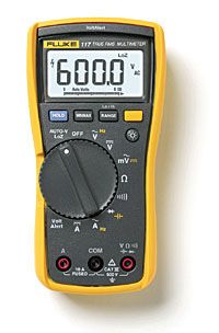

FLUKE117C数字万用表产品简介
适合于商业应用的紧凑型真有效值仪表。Fluke 117C数字万用表是适用于在商业楼宇、医院和学校等要求苛刻的环境中使用的仪表。Fluke 117C数字万用表包括集成的非接触式电压检测功能,可帮助更快速地完成测量工作。 另外还有 Fluke 114万用表电气测量万用表、Fluke 115C万用表以及带温度和微安级电流测量功能的 Fluke 116C HVAC万用表。
联系人:邹鹏诚  电话:13144813660 QQ:443813032
FLUKE117C数字万用表产品特性
·                                 具有用于非接触电压检测的 VoltAlert™ 技术
·                                 AutoVolt 自动直流/交流电压选择
·                                 LoZ 功能:低输入阻抗,可防止因虚假电压引起的错误读数
·                                 白色 LED背光照明 即使在光线较弱的位置也能有效读数
·                                 真有效值,可准确的对非线性负载进行测量
·                                 可测量 20 A(30 秒瞬时;10 A 连续)
·                                 电阻、连续性、频率和电容测量
·                                 最小值/最大值/平均值测量功能,记录信号波动情况
·                                 紧凑的人体工程学设计,适合单手操作
·                                 可使用选配的磁性仪表悬挂索带 (ToolPak™) 不用手握住也能测量
·                                 安全等级 CAT III 600 V
