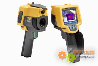

福禄克(FLUKETI10热像仪产品概述:
排障和维护工作的终极工具 该热像仪是提高解决故障能力的完美工具。这款高性能、全辐射成像仪专门针对恶劣的工作环境而优化设计,非常适合于电气安装、机电设备、过程设备、HVAC/R设备及其它更多应用的排障工作。 IR-Fusion® 技术 以两种方式观察图像- 红外和可见光图像融合在一起,更快、更方便地沟通关键信息 - 传统红外图像已力不从心。已申请专利的 IR-Fusion 技术可同时除了捕获红外图像外,还同时捕获一幅数字照片,并将其融合在一起,从而使红外图像的分析信心十足。IR-Fusion 技术是 Ti10热像仪的标配功能。
美国福禄克(FLUKETI10热像仪,深圳TI10热像仪,华南区热像仪总代理——深圳市仪达仪器仪表有限公司特别供应TI10热像仪,TI25热像仪,TI32热像仪,TI9热像仪等!详细信息请致电!
联系人:邹鹏诚 QQ;443813032 电话:0755-36890859 手机:13144813660
福禄克(FLUKETI10热像仪产品特性:
·                                 采用IR-Fusion® 技术增强了故障检测和分析能力。仅需简单地在不同的观察模式下进行滚动,即可更好地识别故障部位。观察模式包括全红外、画中画或自动融合可见光图像和热红外图像。
·                                 针对恶劣环境的现场应用优化设计
·                                 工程化设计,经测试可承受 2 米(6.5 英尺)的跌落 您上次将工具掉在地上是什么时间?
·                                 防尘、防水 IP54 防护等级
·                                 提供快速发现故障所需的清晰、锐利图像
·                                 卓越的热灵敏度(NETD)可发现极其细微的温度差异(很可能预示着故障)
·                                 直观、使用简单的3按键菜单 用一个大拇指轻松实现导览
·                                 工具包提供了工作所需的所有工具
·                                 可调式手带 适合左手或右手操作
·                                 美国制造
