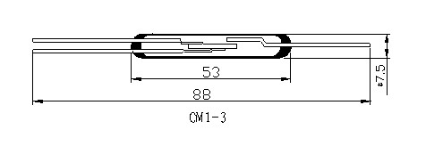

产品名称: CM1-3舌簧管继电器
型  号: CM1-3
用途:
适用于各种自动控制、继电保护等设备中,作为控制交、直流电路或作为液位控制之用
结构特点:
簧管是由两片或三片导磁片密封在玻璃管内而构成的动合或转换触点。其舌簧片即导磁又导电。
CM1-3
触点形式
转换
触点材料
Au
外形尺寸(直径*管长*总长)
φ7.5×53×88
动作安匝(AT)
200-350
返回安匝(AT
70
接触电阻(max(mΩ)
200
触点耐压(V/min)
800
绝缘电阻(min)(MΩ)
200
断开容量(W,VA)
40,70
最大开闭电压(V)
220DC
220AC
最大开闭电流(A)
0.35
最大通电电流(A)
2
电器寿命
1×105
特点
通用型
