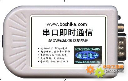

波仕USB232GH8是一款专门为好灵通串口即时通信软件v11配套的USB/串口转换器。实现高速光电隔离、支持串口最高速率达115.2Kbps,秉承波仕转换器的一贯特色,具有超小型的外形(80*23*47mm)、RS-232、RS-485、RS-422通用,可以虚拟成为本地COM串口(COM1-COM256)、无须修改已有的串口通信软件。同时波仕配套提供好灵通串口即时通信程序。

将USB232GH8型USB/串口转换器通过配套的USB延长线(同USB打印线)外插到计算机的USB口。在串口插座旁边有一个小LED(发光二极管),当USB232GH8产品接通后LED会一直亮着。在串口插座旁边还有一个电源插座,是用于对外提供隔离5V电源的。产品无须供电。
波仕USB232GH8产品的RS-232/485/422串口端是一个DB-9针座,具有RS-232、RS-485、RS-422全部引脚。当作为RS-232口时与PC机的DB-9针RS-232口的2、3、5脚分配完全相同。作为RS-422时,T+、T—是指从USB232GH8向外发送。注意RS-485和RS-422通信时建议要接地线(5脚)。RS-485/422无须跳线选择。RS-485/422信号的参考地线与RS-232的GND是一样的。
