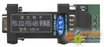

S-232/RS-485/422转换器(增强型、1800米) 全双工半双工通用  无源
波士 RS-232/RS-485/RS-422 转换器 (有跳线 区分485 422  )   (转换与串口协议无关)                         89mm*33mm*17mm   最高速率115.2Kbps
一、用途
     波士RS-232/RS-485/RS-422转换器都可将RS-232通信距离延长至1.2Km以上(9600bps时)。都可以用于PC机之间、PC机与单片机之间构成远程多机通信网络。波士电子是通过了ISO9002质量认证的企业。波士电子的RS-232/485/422转换器是获得2000国际测控博览会金奖的产品。
二、硬件安装
  外形为DB-9/DB-9转接盒大小,其中DB-9(孔座)一端直接插在9芯RS-232插座(针座)上。如果PC机的RS-232接口为DB-25,请向波士电子特别提出,也可用DB-25/DB-9转接盒。PC机RS-232串行口的DB-25芯与DB-9芯连接器引脚分配如下:DB-9:2-RXD(收),3-TXD(发),5–GND
(地)。DB-25:2-TXD(发),3-RXD(收),7-GND(地)。波士电子还可以提供军品级(-40℃)的转换器。
  RS-485(或RS-422)通信建议一定要接地线,因为RS-485(或RS-422)通信要求通信双方的地电位差小于1V。即:半双工通信接3根线(+A、—B、地),全双工通信接5根线(+发、—发、+收、—收、地)。为了安全起见,建议通信机器的外壳接大地。光隔转换器(U485C、U485A)的所有外接电源的“地”必须全部连在一起但不要与计算机外壳地相连,因为电源“地”同时也是RS-485或RS-422的信号“地”。当通信距离超过100米时推荐使用光电隔离的通信接口转换器。
三、软件说明
     本产品均无需任何初始化设置!只用到RXD(收)、TXD(发)、GND(地)信号,加上独有的内部零延时自动收发转换技术,确保适合所有软件!
四、性能说明
RS-485 为半双工通信方式,RS-422 为全双工方式,485C无需外接电源,最高速率115.2Kbps。波士电子的系列转换器分为端点式与节点式,一般默认为端点式。端点式可以带128个、节点式可以被带128个点。所有光隔转换器的隔离电压均为2500V。所有波士转换器均内置600W抗雷击浪涌保护器和1500V防静电保护器。
五.接线及引脚分配
RS-485的+A接对方的+A、—B接对方的—B、GND(地)接对方的GND(地)。RS-422的接线原则:“+发”接对方的“+收”、“—发”接对方的“—收”、“+收”接对方的“+发”、“—收”接对方的“—发”、GND(地)接对方的GND(地)。一定要将GND(地)线接到对方的GND(地),除非确保通信双方良好共地。仅仅只有115.2Kbps时,才可能需要A-B间加终端电阻。电阻值120-800欧姆都可以。
485C作为半双工转换器时的DB-9针座端引脚状态如下:
 7-8断开
 8-9短接
 1-5短接*
 2-4短接**
   3
 所有短接均有跳线设置
RS-485(+A)
RS-485(—B)
 GND(地)
* 1脚与5脚之间(通过跳线)短接之后共同作为RS-485的正A(+A)端。
** 2脚与4脚之间(通过跳线)短接之后共同作为RS-485的负B(—B)端。
485C作为全双工转换器时的DB-9针座端引脚状态如下:
7-8短接
8-9断开
1 (RS-422)
2 (RS-422)
4(RS-422)
5(RS-422)
    3
   均有跳线设置
  发(+Y)
 发(—Z)
  收(—B)
  收(+A)
GND(地)
* 仅仅当485C作全双工使用时并且距离较远时才建议在A与B之间加终端电阻,一般不用加。
