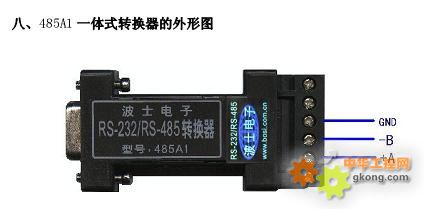

产品名称: 波仕无源一体式RS232转RS485转换器
型  号: 485A1

五、接线接线及引脚分配
RS-485 的+A 接对方的+A、—B 接对方的—B、GND(地)接对方的 GND(地)。
RS-422的接线原则:“+发”接对方的“+收”、“—发”接对方的“—收”、“+收”接对方的“+发”、“—收”接对方的“—发”、GND(地)接对方的 GND(地)。
一定要将 GND(地)线接到对方的 GND(地),除非确保通信双方都已经良好共地。
