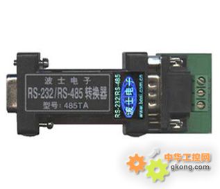

产品名称: 光隔RS232转RS485转换器 RS232/RS485
型  号: 485TA
价  格:
品  牌: 波士
型号:485A 485C U485A U485C 485TA 485TC
波士 RS-232/RS-485/RS-422 转换器
一、用途
波士 RS-232/RS-485/RS-422 转换器都可将 RS-232 通信距离延长至 1.2Km 以上(9600bps 时)。都可以用于 PC 机之间、PC 机与单片机之间构成远程多机通信网络。波士电子是通过了 ISO9002 质量认证的企业。波士电子的 RS-232/485/422 转换器是获得 2000 国际测控博览会金奖的产品。
二、硬件安装
外形都为 DB-9/DB-9 转接盒大小,其中 DB-9(孔座)一端直接插在 9 芯 RS-232 插座(针座)上。如果 PC 机的 RS-232 接口为 DB-25,请向波士电子特别提出,也可用 DB-25/DB-9 转接盒。PC机 RS-232 串行口的 DB-25 芯与 DB-9 芯连接器引脚分配如下:DB-9:2-RXD(收),3-TXD(发),5–GND(地)。DB-25:2-TXD(发),3-RXD(收),7-GND(地)。波士电子还可以提供军品级(-40℃)的转换器。
RS-485(或 RS-422)通信建议一定要接地线,因为 RS-485(或 RS-422)通信要求通信双方的地电位差小于 1V。即:半双工通信接 3 根线(+A、—B、地),全双工通信接 5 根线(+发、—发、+收、—收、地)。为了安全起见,建议通信机器的外壳接大地。光隔转换器(U485C、U485A)的所有外接电源的“地”必须全部连在一起但不要与计算机外壳地相连,因为电源“地”同时也是 RS-485或 RS-422 的信号“地”。当通信距离超过 100 米时推荐使用光电隔离的通信接口转换器。
三、软件说明
本产品均无需任何初始化设置!只用到RXD(收)、TXD(发)、GND(地)信号,加上独有的内部零延时自动收发转换技术,确保适合所有软件!
四、性能说明
RS-485 为半双工通信方式。RS-422 为全双工方式。非光隔转换器(型号:485C、485A)无需外接电源,最高速率 115.2Kbps。U 系列光隔非光隔通用转换器(型号:U485C、U485A)作非光隔转换器使用时无须供电、U 系列作光隔转换器使用时需外接 5V 电源(电压 5±0.5V、功耗电流<50mA),通信速率最高大于 9600bps。T 系列光隔转换器(型号:485TC、485TA)无须外接电源,通信速率最高大于 9600bps,实际可达 38.4Kbps 以上、适合 PC 机使用。485C、485TC、U485C 为全双工/半双工通用型。485A、485TA、U485A  为半双工型。波士电子的系列转换器分为端点式与节点式,一般默认为端点式。端点式可以带 128 个、节点式可以被带 128 个点。所有光隔转换器的隔离电压均为2500V。所有波士转换器均内置 600W 抗雷击浪涌保护器和 1500V 防静电保护器。
五、接线接线及引脚分配
RS-485 的+A 接对方的+A、—B 接对方的—B、GND(地)接对方的 GND(地)。
RS-422的接线原则:“+发”接对方的“+收”、“—发”接对方的“—收”、“+收”接对方的“+发”、“—收”接对方的“—发”、GND(地)接对方的 GND(地)。
一定要将 GND(地)线接到对方的 GND(地),除非确保通信双方都已经良好共地。
