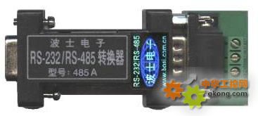

485A :RS232/RS485转换器(增强型、1800米)
一、用途
波士RS-232/RS-485/RS-422转换器都可将RS-232通信距离延长至1.2Km以上(9600bps时)。都可以用于PC机之间、PC机与单片机之间构成远程多机通信网络。波士电子是通过了ISO9002质量认证的企业。波士电子的RS-232/485/422转换器是获得2000国际测控博览会金奖的产品。
二、硬件安装
外形都为DB-9/DB-9转接盒大小,其中DB-9(孔座)一端直接插在9芯RS-232插座(针座)上。如果PC机的RS-232接口为DB-25,请向波士电子特别提出,也可用DB-25/DB-9转接盒。PC机RS-232串行口的DB-25芯与DB-9芯连接器引脚分配如下:DB-9:2-RXD(收),3-TXD(发),5–GND (地)。DB-25:2-TXD(发),3-RXD(收),7-GND(地)。波士电子还可以提供军品级(-40℃)的转换器。
RS-485(或RS-422)通信建议一定要接地线,因为RS-485(或RS-422)通信要求通信双方的地电位差小于1V。即:半双工通信接3根线(+A、—B、地),全双工通信接5根线(+发、—发、+收、—收、地)。为了安全起见,建议通信机器的外壳接大地。光隔转换器(U485C、U485A)的所有外接电源的“地”必须全部连在一起但不要与计算机外壳地相连,因为电源“地”同时也是RS-485或RS-422的信号“地”。当通信距离超过100米时推荐使用光电隔离的通信接口转换器。
三、软件说明
本产品均无需任何初始化设置!只用到RXD(收)、TXD(发)、GND(地)信号,加上独有的内部零延时自动收发转换技术,确保适合所有软件!
485A
RS-232/RS-485转换器(增强型、1800米) 半双工 无需供电
波士电子的C型转换器是国内唯一能够实现全双工多机通信的RS-232/RS-485/RS-422转换器
波士电子的T型转换器是世界唯一能够实现光电隔离而且无须电源的RS-232/RS-485/RS-422转换器
RS-485为半双工通信方式。RS-422为全双工方式。非光隔转换器(型号:485C、485A)无需外接电源,最高速率115.2Kbps。U系列光隔非光隔通用转换器(型号:U485C、U485A)作非光隔转换器使用时无须供电、U系列作光隔转换器使用时需外接5V电源(电压5±0.5V、功耗电流<50mA),通信速率最高大于9600bps。T系列光隔转换器(型号:485TC、485TA)无须外接电源,通信速率最高大于9600bps,实际可达38.4Kbps以上、适合PC机使用。485C、485TC、U485C为全双工/半双工通用型。485A、485TA、U485A为半双工型。波士电子的系列转换器分为端点式与节点式,一般默认为端点式。端点式可以带128个、节点式可以被带128个点。所有光隔转换器的隔离电压均为2500V。所有波士转换器均内置600W抗雷击浪涌保护器和1500V防静电保护器。
