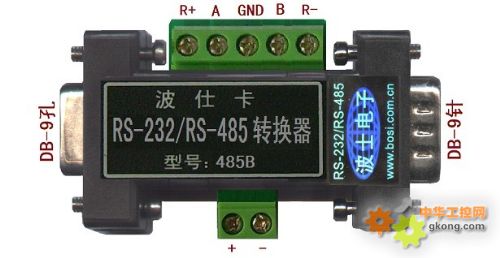

    RS485转换器 rs232转换器 rs422转换器是现在通讯行业通用转换器,同时由于信息网络上升的趋势,市场将会 出现紧缺现象。但是我们能否考虑一个转换器可以同时转化多种信号?今天我们武汉波仕电子解决这个难题,真正做到省钱 安全 实用等功效。同时rs485/232转换器价格得到了有效的控制。
 产品特点
  1、自动适应任何软件,无需修改
  2、可选的通讯接口:RS-232、RS-485、RS-422;
  3、电气接口:RS-232接口DB9针,DB9孔通用,RS-485/422接线端子。
  4、保护等级:RS-485/422接口每线600W雷击浪涌保护,1500V防静电保护。
  5、供电电压:5VDC
  6、供电电流:5V100mA
  7、标准传输速率:1200 bps、 2400 bps、 4800 bps、9600 bps、 19200bps、 38400bps;
  8、工作方式:全双工,半双工通用;
  9、信号指示:三个信号指示灯电源(PWR)、发送(TXD)、接收(RXD)
  10、天线阻抗:50Ω(标配为360°旋转可90度折叠SMA接头天线);
        12、工作温度:-40℃~ +80℃
  13、工作湿度:10%—90%RH 无冷凝
  14、外形尺寸: 62mm×33mm×15mm
  15、传输距离:  RS-232  5米(1200bps-38400bps)
                                 RS-485/422  1200米,最远可达1800米(1200bps-38400bps)
二、硬件安装
  外形为DB-9针/DB-9孔转接盒大小,其中DB-9孔端和DB-9针端都可以直接插RS-232口。一般DB-9孔端用于接计算机RS-232口、DB-9针端接设备RS-232口。但是注意不要两头同时都接RS-232。485B的上侧面有5个接线端子,半双工通信接3根线(+A、—B、GND),全双工通信接5根线(+A发、—B发、+R收、—R收、GND地)。下侧面为可选的5V电源接线端子。注意5V电源必须是独立的,不要直接引自计算机或设备的非隔离的5V电源电源。一般情况下不需要接电源,仅仅在比如单向转换或者RS-232电平过低的情况下需要接电源。
三、软件说明
本产品均无需任何初始化设置!只用到RXD(收)、TXD(发)、GND(地)信号,加上独有的内部零延时自动收发转换技术,确保适合所有软件!建议RS-485(或RS-422)通信时一定要接地线。
四、性能说明
RS-485为半双工通信方式。RS-422为全双工方式。 485B无需外接电源,最高速率115.2Kbps。波仕电子的系列转换器分为端点式与节点式,一般默认为端点式。端点式可以带128个、节点式可以被带128个点。波仕转换器均内置600W抗雷击浪涌保护器和1500V防静电保护器。
五、外形图
附录:485B的RS-485/422接线端子引脚分配
接线端子见产品图:
     1 2  3 4    5
RS-485        A GND B
RS-422    R+ T+ GND T— R—
        T+、T—的方向是指从产品向外接设备发出。R+、R—则方向相反。
         RS-232针头端的引脚分配同计算机的RS-232口;RS-232孔头端的引脚分配为脚对脚对应的可直插计算机的RS-232口;但是都只有RXD、TXD、GND三线。
