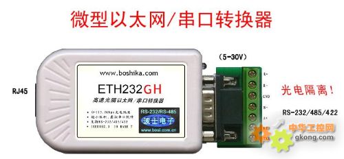

微型以太网/串口转换器
波仕ETH232系列微型以太网/串口转换器秉承波仕转换器的一贯特色,具有超小型的外形(80*23*47mm)、RS-232、RS-485、RS-422通用,可以虚拟成为本地COM串口(COM1-COM256)、无须修改已有的串口通信软件。同时波仕赠送具有自主知识产权的通信源程序(VC++,VB、BC、DELPHI,可以嵌入用户通信程序)以及拥有版权的以太网-串口影射程序。波仕ETH232GH、ETH232GL1和ETH232L1都是世界上最小的、也是使用最简便的以太网/串口转换器。 其中ETH232GH、ETH232GL1是带光电隔离的以太网/串口转换器,实现了以太网、电源、串口的三方隔离。 我们对国内外多种以太网串口服务器进行了比较试验,ETH232系列是少数能够成功用起来的产品之一,而且是最容易用起来的.

将ETH232GH以太网/串口转换器接上电源(直流5V,随产品配套有)。电源插座旁边有一个小LED(发光二极管),当ETH232GH产品通电后LED会一直亮着。
 将RJ-45座插入以太网的RJ-45插头即可。注意直接接电脑的RJ-45电缆(交叉线)与接HUB的RJ-45电缆(直连线)是不同的。波仕ETH232GH 的RS-232/485/422串口端是一个DB-9针座,具有RS-232、RS-485、RS-422全部引脚。当作为RS-232口时与PC机的DB-9针RS-232口的2、3、5脚分配完全相同。作为RS-422时,T+、T—是指从ETH232GH向外发送。注意RS-485和RS-422通信时建议要接地线(5脚)。RS-485/422无须跳线选择。RS-485/422信号的参考地线与RS-232的GND是一样的。

ETH232GH、ETH232GL1 不仅以太网(RJ-45)与串口之间有变压器隔离(1000V),而且还增加了一道对串口的2500V光电隔离,实现了以太网(RJ-45)、外接电源、串口(RS-232/485/422)三方的隔离。ETH232GH的RS-232/485/422的最高通信速率为115.2Kbps。ETH232GL1的RS-232 /485 /422的最高通信速率为19.2Kbps。波仕ETH232GH、ETH232GL1内置有600W抗雷击浪涌保护器。
ETH232L1的以太网(RJ-45)与串口之间有变压器隔离(1000V)。外接电源与串口是不隔离的、外接电源的地线与RS-232/485/422的信号地线是共地的。ETH232L1的RS-232/485/422的最高通信速率为115.2Kbps。其余完全同ETH232GH或ETH232GL1,包括软件、电源等。
