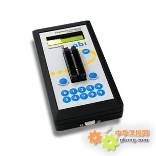

英国ABI-ChipMaster手持数字集成电路测试仪简介:
    可测元器件包含TTL系列,CMOS,存储器,大规模集成电路,接口芯片以及其它多达40管脚的器件,不断扩充的多达上千种元器件库,元器件库可以自行编程扩充升级.
英国ABI-ChipMaster手持数字集成电路测试仪特点:
·操作简单方便
·内置元器件库可扩充升级
·未知IC型号查找
·显示单个管脚故障诊断信息
·元件代换查询
·可选SOIC和PLCC适配座
·可选编程软件与PC实时通讯测试
·电池与直流供电
·可以选择不同封装的测试座
英国ABI-ChipMaster手持数字集成电路测试仪功能:
Single-对测试座上的IC进行单次测试.
Loop-无论结果如何,重复进行测试
P Loop-若测试结果为PASS,重复进行测试
F Loop-若测试结果为FAIL,重复进行测试
Search-识别测试座上IC的型号
Diags-进行自我诊断测试
CmLink-进入CompactLink 软件通讯模式
Sw Off-将本仪器关机
专业的CompactLink编程通讯软件(选配件)
可以扩充元件库的编程软件;
与PC实时通讯测试软件;
允许用户根据软件增加新元器件库,并产生新的功能测试,可以满足特殊的应用;
软件采用PremierLink IC编程(PLIP);
高水平的测试编程描述语言;
最佳的模拟和数字测试程序;
可通过RS-232或者USB接口连接电脑;
本软件适合于ChipMaster和LinearMaster;
