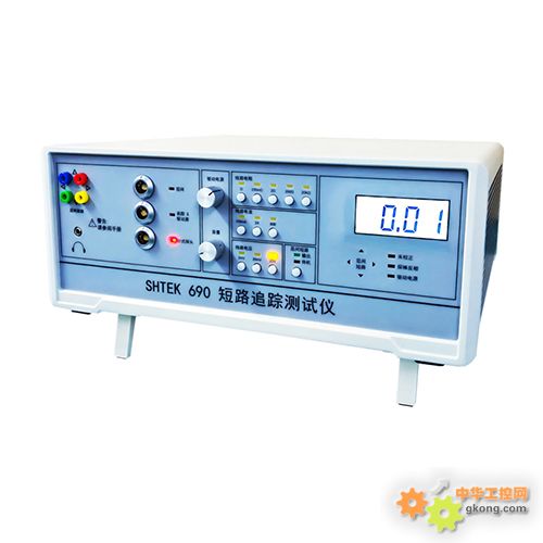

产品名称: 短路追踪测试仪
型  号: SHTEK 690
价  格:
产品简介:
SHTEK 690 短路追踪测试仪是电子生产及电路板维修的理想工具。能够快速精准地定位裸板和成品PCB板上的短路,提供了多种非常经济高效的方法,可以减少维修时间和返工。
在电子设备的生产和使用中的故障,很大一部分都是由PCB 短路或在电路上装载了故障设备造成的。自动测试设备或常规故障检测方法只能用于诊断是否存在短路,但是却不能确定其物理位置。
近年来,由于以下因素,短路定位变得更加困难:
多层线路板
总线结构电路
密集排列组件,SMD贴装组件
更细的线宽及线距
电源层和接地层
产品功能:
SHTEK 690 专为解决以上问题而设计。提供了多种非破坏性的方法,可以追踪定位短路点,操作简单,易于使用。该仪器提供四种操作模式,几乎涵盖了所有类别的PCB短路,包括线路板内部短路、焊接短路、总线粘连、错料短路和有故障的去耦电容等。
线路电阻法 - 五个电阻档位,低电阻时会产生较高频的声音,反之在高电阻时会产生较低频的声音.适用于在单层或双层板上,找出静态低电阻的短路情况.
      线路电流法 - 三个电流档位,在200mA和2A两档时,针形探棒用非破坏方式测量导线上电流.此方式可测导线上电流或检测负载方面的故障.追踪 档位是使用非接触式的电流追踪探棒来检测驱动电源所产生的电流磁场强度.适用于聚集的线路和组件等不容易探测的情况.
      线路电压法 - 三个电压档位,使用 2mV 及 20mV 档测量 PCB 导线上的压降,适用于导线电阻很低的情况;20V 档用于一般的电压测量.
      层间短路法 - 将层间激发导线连接在短路的层面上,将电阻探棒附钩接在短路的导线上,再用电阻探棒去找出短路点.此方式用于找出多层板的轨道与层间之短路点.
强大的测量 PCB 导线电流的非破坏性方法 - 采用非接触式电流感应探头,无需切断电路。线路电流-追踪模式可以轻松地确定 Vcc 对地短路的位置,以及总线结构线路板中的故障,例如背板和内存板组件。
对于带有电源层或接地层的多层 PCB 上的短路,SHTEK 690为用户提供了功能强大的故障定位方法,即向量层激励。
向量层激励的工作原理是什么?
多层 PCB 上接地层和电源层使常规测试工具精准确定短路的位置非常困难。向量层激励使用综合注入电流和场传感技术解决了这些问题,您可以使用这一方法迅速精确地确定线路板上的故障区域,无需拆除组件或通电。
确定多层 PCB 上短路位置变得格外轻松 - 您只需按照箭头操作即可!将激励导线连接到短路的板层或 PCB 的角落附近,将参考探针连接到短路的网络,您只需使用探针来接触故障网络上的任意节点即可。面板上的四个方向 LED 指示灯将立即显示您的探针应该查找故障的方向。
三四次探针操作通常就足以确定 2 或 3 毫米之内的短路位置,此时全部 4 个 LED 都将变亮以确认成功。故障检测过程中还伴有音频信号,当接近短路位置时该信号的频率提高,同时还提供相对距离的数字显示,以便精准确定短路的位置。
LED液晶显示屏提供了相对测量值的清晰显示,并且还提供声音信号,使您可以在不看设备的情况下使用探头沿短路的导线检测 - 较高的声音表示短路。
