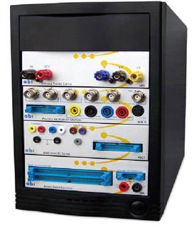

 电路板故障检测仪产品综述:
数字集成电路测试功能模块(ABI-6400)
英国ABI-BM8400电路板故障检测仪1
在BM-8400中提供了1个数字集成电路功能测试模块,其具有64个量测通道,可提供多种的量测功能.这些通道可提供全面性故障诊断能力,包括数字集成电路功能测试(在线/离线测试),集成电路接脚的连接状态和电压值的量测,并连同在无电源供给的情形下使用的VI曲线的测试功能.
数字集成电路测试的高级测试模块(ABI-6500)
英国ABI-BM8400电路板故障检测仪2
该模块是ABI-6400模块的升级产品,是数字集成电路测试的高级测试模块,系统提供信息更全面,更准确.测试条件更丰富,仿真测试输入条件电压电流可以根据需要-10V~+10V之间自己定义,检测输出的电平也可以自己定义.ATM模块可以更好的检测测试库以外的元器件,实现电路板仿真测试更加方便快捷.

英国ABI-6400/ABI-6500数字集成电路测试模块(ABI-6400和ABI-6500任选其一)
英国ABI-BM8400电路板故障检测仪6
英国ABI-6400数字集成电路测试模块
英国ABI-BM8400电路板故障检测仪7
英国ABI-6500数字集成电路测试模块
主要功能:
64通道数字集成电路在线、离线功能测试
64通道V-I曲线模拟通道测试(可测模拟器件)
强大的元器件和整板仿真测试功能
阈值电平零界点扫描测试
短路追踪测试(低电阻测试)
实时显示输出逻辑电平值
存储器功能测试
数字时序编辑功能
未知器件型号查询
程控电源供电
测试准确-源自先进的测试技术
同一器件同一时间完成多种测试:功能测试,V-I曲线测试,温度拐点系数测试,连接状态测试,管脚电压测试等.
图形化元件测试库的编辑,输入输出各个测试通道的逻辑时序可以由测试者图形化自定义编辑测试完成,方便快捷的建立起测试库中没有的元件库.
整板测试非常简单,通过图形化的测试库编辑器,根据电路板原理,定义输入激励信号及测试输出的标准响应信号,快速建立板测试库,快速批量检测电路板的功能.
逻辑电平阈值自动扫描,确定板系统逻辑电平阈值零界值,设定循环测试来发现不稳定的故障元器件.
逻辑电平阈值自定义.可以设定非标准的逻辑电平阈值,检查不稳定的元器件.
短路电阻测量功能:三段低电阻测量范围,可以用图像及声音的变化来表示电阻值大小,此功能可以用以检查电路板线路的电阻值,及检查短路点.
输出逻辑时序图形显示,具体时序电压值显示,方便掌握具体测试信息.
V-I曲线测试功能:可针对元器件直接进行测试,曲线电压扫描范围:-10v~+10v;测试电压可由2.5到5V步阶式调整,可调整为非对称电压扫描信号,正负电压可以不一致,例如:-2.5v~+10v 最大限度地保证测试的安全性.其输出电流由系统自动调整设定.扫描信号可达几十种.
V-I曲线温漂拐点系数测定,可以观测曲线拐点温度变化系数,易于发现一些器件的非固定性故障.方便找出不稳定器件.
系统可以在64路的基础上以64通道为单位进行通道扩充,直至256通道.6500可以扩充到2048路.
