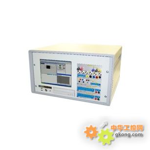

产品名称: 英国ABI-BM8500多功能电路板故障诊断工作站
型  号: BM8500
价  格:
BM8000电路板故障检测仪
英国ABI-BM8500电路板故障诊断系统产品彩页资料下载
英国ABI-BM8500电路板故障检测仪特点:
集成电路及电路板的标准测试功能
数字及模拟集成电路的功能测试
动态及静态测试
适合单点量测
自动化测试程序
可由使用者设计的操作软件
英国ABI-BM8500电路板故障检测仪简介:
英国ABI公司的BM8500是一个独特的多功能且易于使用的独立测试系统. 它提供了全面性电路板检测功能, 可几乎含盖了任何类型的电路板的检测能力.
无论在电路板的设计验证, 生产测试, 半导体器件测试, 生产或是一般维修保养, 以及是否你的电路板是模拟还是数字的电路板, 或者是混合型的电路板, BM8500都会是最终极的诊断工具.
针对您所有的测试要求所提供的完美解决方案...
对于现今电子业界的快速变化,求新、求变的市场需求特性,无论是工作在设计,生产,试验或故障的情况都在向电子工程师提出了各项的挑战。电子电路变得更快,更小,更便宜和更复杂。在测试和维修的成本效益也变得相对性的提高很多。因此,您的测试设备是否能因应你的需求,而来挑战这一连串爆发性的技术改革变化。如果你了解到的这个问题,你已在寻求解决方式的路上了
尽管目前的电子技术日新月异,但其故障情形的基本性质仍是相同的。故障的集成电路(ICs) 它会无法正常动作的.,故障的二极管会呈现开路或短路的状态,故障的电容器有时会呈现短路的故障现象。现今会造成电路板上焊桥的情况跟10年前的是相同的情形。但今天我们必须快速的找到这些故障点。 “具高经济效益的维修工作” 的重心并不在于能不能修复电路板,而是在于需要花费多少的时间以及人力来修复一片电路板。
以经济学来说,维修费用也必需包括其测试设备。而BM8500在其广泛的应用上具有相当高的成本效益。它包含了一个完整的高规格仪表控制软件,且易于工程师来操作应用。硬件是安装在一个坚固的机箱内,并包含了一个高规格且以微软的Windows为操作系统的PC。而BM8500是一个模块化系统,因此可以为特定应用进行客制化的配制。
