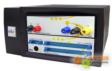

产品名称: 英国ABI-6500电路板故障检测仪
型  号: 6500
价  格:
英国ABI-6400与ABI-6500参数主要区别:
  6400 6500
测试范围 5V数字IC 多种电源数字IC
后置驱动能力 400mA (MAX) 600mA (MAX)
隔离信号通道 4组信号 8组信号(支持较大驱动电流)
测量电压范围 +10V~ -10V +20V~ -20V
主要功能:
64通道数字集成电路在线、离线功能测试
64通道V-I曲线模拟通道测试(可测模拟器件)
强大的元器件和整板仿真测试功能
阈值电平零界点扫描测试
短路追踪测试(低电阻测试)
实时显示输出逻辑电平值
存储器功能测试
数字时序编辑功能
未知器件型号查询
程控电源供电
测试准确-源自先进的测试技术
同一器件同一时间完成多种测试:功能测试,V-I曲线测试,温度拐点系数测试,连接状态测试,管脚电压测试等.
图形化元件测试库的编辑,输入输出各个测试通道的逻辑时序可以由测试者图形化自定义编辑测试完成,方便快捷的建立起测试库中没有的元件库.
整板测试非常简单,通过图形化的测试库编辑器,根据电路板原理,定义输入激励信号及测试输出的标准响应信号,快速建立板测试库,快速批量检测电路板的功能.
逻辑电平阈值自动扫描,确定板系统逻辑电平阈值零界值,设定循环测试来发现不稳定的故障元器件.
逻辑电平阈值自定义.可以设定非标准的逻辑电平阈值,检查不稳定的元器件.
短路电阻测量功能:三段低电阻测量范围,可以用图像及声音的变化来表示电阻值大小,此功能可以用以检查电路板线路的电阻值,及检查短路点.
输出逻辑时序图形显示,具体时序电压值显示,方便掌握具体测试信息.
V-I曲线测试功能:可针对元器件直接进行测试,曲线电压扫描范围:-10v~+10v;测试电压可由2.5到5V步阶式调整,可调整为非对称电压扫描信号,正负电压可以不一致,例如:-2.5v~+10v 最大限度地保证测试的安全性.其输出电流由系统自动调整设定.扫描信号可达几十种.
英国ABI-6500电路板故障检测仪1
英国ABI-6500电路板故障检测仪2
英国ABI-6500电路板故障检测仪3
英国ABI-6500电路板故障检测仪4
产品特征:
英国ABI-6500电路板故障检测仪5
中英文测试软件,USB接口.
数字测试通道:64路(可扩充到256通道).
模拟测试通道64路(可扩充到256通道).
1路v-i探棒测试隔离通道:4路.总线竞争信号隔离功能:用于解除总线竞争,确保正确测试挂在总线上的三态器件(如74LS373,74LS245,等),可提供4路总线竞争隔离信号,6500可提供8路隔离信号.
能够对多种逻辑电平数字逻辑器件进行在线/离线功能测试;测试库达上万种元器件,可以通过图像化的编辑器自定义测试库,可以快速扩充测试库配有离线测试盒,快速测试批量元器件.离线测试和在线测试功能完全一致.
IC型号识别:标识不清或被擦除型号的器件,可"在线"或"离线"进行型号识别测试.
读写存储器功能测试5V/5A的直流电源程控自动输出,具有过电压及过电流保护功能.由系统自动控制输出,并可设定输出的延迟时间.方便各种类型电路板的测试。
数字集成电路测试中集电极开路,自动上加上拉电阻。
V-I曲线测试具有单通道探笔测试功能,方便分立器件的V-I曲线测试LSI大规模集成电路在线功能及状态分析测试:可采取学习、比较的方式对一些常见的LSI器件进行功能及状态分析测试。
