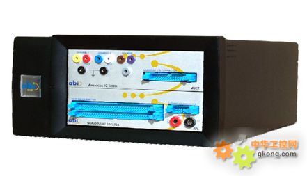

产品名称: 英国ABI-BM8200电路板故障检测仪
型  号: BM8200
价  格:
品  牌: 英国abi
ABI-8200包含2个重要测试模块:ABI-6400+ABI-2400
模块一:ABI-6400的技术参数
6400单独成为测量设备的外形
离线测试盒
主要测试功能:
1)64通道数字集成电路在线、离线功能测试
2)64通道V-I曲线模拟通道测试(可测模拟器件)
3)强大的元器件和整板仿真测试功能

产品特征描述
1)中英文测试软件,产品体积小,重量轻,USB接口,适合携带
2)数字测试通道:64路(可扩充到256通道).
3)模拟测试通道64路,即64路V-I曲线测试(可扩充到256通道). 1路v-i探棒测试
4)隔离通道:4路.总线竞争信号隔离功能:用于解除总线竞争,确保正确测试挂在总线上的三态器件(如74LS373,74LS245,等),可提供4路总线竞争隔离信号。
5)能够对多种逻辑电平数字逻辑器件进行在线/离线功能测试;可以通过图像化的编辑器自定义测试库,可以快速扩充测试库
6)配有离线测试盒,快速测试批量元器件。离线测试和在线测试功能完全一至。
7)IC型号识别:标识不清或被擦除型号的器件,可“在线”或“离线”进行型号识别测试。
8)读写存储器功能测试:可针对记忆容量在2k×8到256k×8的EPROM进行读取,对比及将资料存入电脑中,可进行在线或离线测试.可采取在线(离线)学习/比较的测试方法,先把好板上EPROM中的程序读出来,保存到计算机上,再和坏板上的相同器件中的程序进行比较测试;测试结果定位到存储单元地址上,并打印出该地址正确和错误的代码
9)5V/5A的直流电源程控自动输出,具有过电压及过电流保护功能.由系统自动控制输出,并可设定输出的延迟时间.方便各种类型电路板的测试。
10)数字集成电路测试中集电极开路,自动上加上拉电阻。
11)V-I曲线测试具有单通道探笔测试功能,方便分立器件的V-I曲线测试
12)LSI大规模集成电路在线功能及状态分析测试:可采取学习、比较的方式对一些常见的LSI器件进行功能及状态分析测试。
