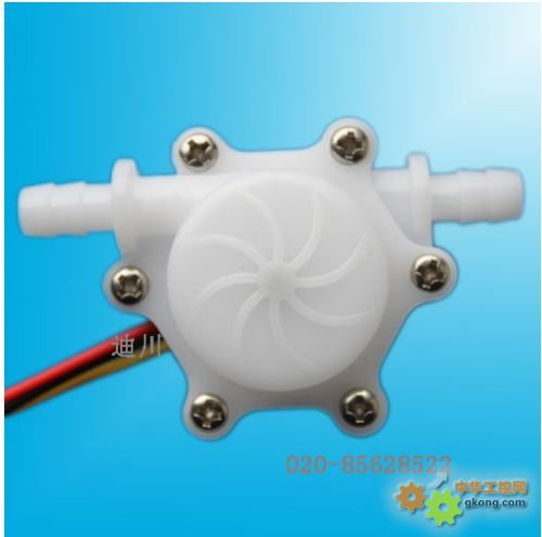

产品名称: 迪川饮水机专用小流量传感器
型  号: DF
技术参数
管道连接:6mm软管连接(进口与出口可以旋转为四个不同方向,
     便于安装)
通径:1.0mm,1.2mm,1.8mm,2.0mm
流量:0.041-2L/min
压力:20℃时 -1Bar—0.3Bar
温度范围:-10℃-65℃
测量精度:小于2%,重复测量:<+/-0.25%
驱动电压:4.5-24VDC
主要适用流体:水,红酒,烈性酒,轻微腐蚀性的化学物质。
驱动电压:4.5-24VDC
DIGMESA特别开发设计用于带振动泵的咖啡机上的专利产品,流量计安装于水箱和水泵的进口之间,从而消除了水泵误差大的缺点,确保了咖啡机打出的咖啡口感醇香,浓厚。同时,选用不同的材料,FHKSC系列可以用来计量矿物质水,红酒,烈性酒,以及有轻微腐蚀性的化学物质。
