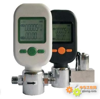

产品名称: MF5706微型流量计
型  号: MF5706
产品简介:当前,在大多数医院,均采用传统的机械式氧气吸入器(浮标式氧气吸入器)对病人的吸氧量进行计量,由于这种吸入器用浮子和刻度显示瞬时用量,没有累计流量,故只能使用计时的方式进行计量。机械式氧气吸入器自身的误差大,又加上计时不准确等问题,往往造成很多的医患矛盾。同时医院也需要增加的相应管理成本来避免出现过量吸氧或少量吸氧造成的医疗问题。使用MF5806氧气质量流量计,可以提高氧气测量和控制精度、减少医患矛盾,增加病人吸氧安全性,且界面友好、操作简易。
产品特点:- 精密医用氧气流量测控,可计量瞬时用氧量和累计用氧量
友好的显示界面和操作接口
微机电原理的全数字化设计确保高性能
具有报警功能,可实现总量设置超限报警,并可选择设置高流量超时报警
数字化、配有RS485通讯模块,便于实现网络化
自动历史数据存储,用氧量数据统计
密码管理,保障数据安全
可测量和显示环境温度
低功耗,电池供电可长时间工作
技术参数:
性能参数
数值
单位
量程
0.210
L/Min
精度
±2
响应时间
≤ 2
sec
供电方式
4AA电池(LR6)或外部适配电源(选配)
功耗
≤ 20
mW
输出方式
RS485 (选配)
显示方式
LCD
显示单位
瞬时流量:L/min;累积流量:m3
显示分辨率
0.01
L/Min
手动调控
仪表面板按键
主要功能
密码设置;总量设置和清零;报警功能;计时设置及清零
工作压力
0.1 0.8
MPa
工作温度
-10 +55
压力损耗
≤ 500
Pa
工作时间周期(电池)
> 60
标准校准气体
氮气,20°C101.325kPa
引出线
专用miniUSB(选配)
机械接口
专用医疗供氧接口、可根据需要定制
重量
350
g
