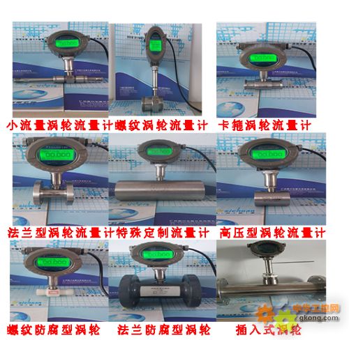

 LW系列涡轮流量传感器与显示仪表配套组成涡轮流量计。传感器具有精度高,重复性好,寿命长操作简单等特点。可广泛应用于石油,化工,冶金,造纸等行业测量液体的体积瞬时流量和体积总量。
LW涡轮流量计特点:
1、压力损失小,叶轮具有防腐功能。
2、具有较高的抗电磁干扰和抗震动能力,性能可靠工作寿命长。
3、采用先进的超低功耗单片微机技术,整机功能强,功耗低,性能优越。具有非线性精度补偿功能的智能流量显示器。修正公式精度优于±0.02%。
4、仪表系数可由按键在线设置,并可显示在LCD屏上,LCD屏直观清晰,可靠性高。
5、采用EEPROM对累积流量、仪表系数进行掉电保护。保护时间大于10年。
