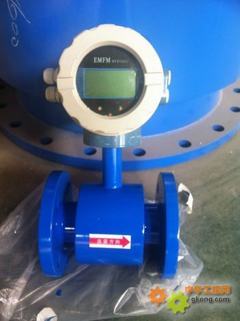

产品名称: 广州电磁流量计
型  号: EMFM
价  格:
电磁流量计广东广州品牌:迪川仪表
产品名称:电磁流量计广东广州
