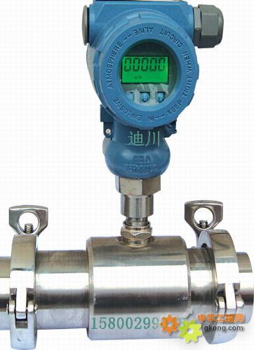

产品名称: 一体化液体涡轮流量计
型  号: DFM
液体涡轮流量计是一种精密流量测量仪表,与相应的流量积算仪表配套可用于测量液体的流量和总量。液体涡轮流量计广泛用于石油、化工、冶金、科研等领域的计量、控制系统。配备有卫生接头的液体涡轮流量计可以应用于制药行业。
   一体化液体涡轮流量计结构为防爆设计,可以显示流量总量,瞬时流量和流量满度百分比。电池采用长效锂电池,单功能积算表电池使用寿命可达5年以上,多功能显示表电池使用寿命也可达到12个月以上。
  一体化表头可以显示的流量单位众多,有立方米,加仑,升,标准立方米,标准升等,可以设定固定压力、温度参数对气体进行补偿,对压力和温度参数变化不大的场合,可使用该仪表进行固定补偿积算。
