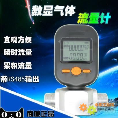

MF5700气体质量流量计是根据我公司自有MEMS技术传感芯片开发的一款应用范围较广、低功耗、可移动式设计、带显示、能够实现网络化常规的计量设备。该设备适用应用于医院临床供氧监视和计量(即医用氧气表)、食品行业冲氮、工业及商业方面需要的气体流量监测。
产品特点:
   - MEMS技术应用,实现小流量测试,精度高
   - 低功耗便携式设计
   - RS485通讯方式可实现网络集中化管理
   - 实时监测瞬时流量和计算累计流量
   - 密码管理,超限报警
   - 友好的接口方式,实用于各种气体监测的应用场合
   - 铜制管体能够用于各种气体介质测量
   - 体积小,易于安装
