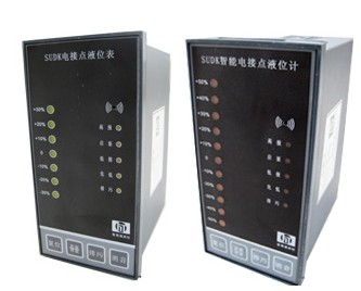

一、概述:
SUDK系列电接点液位计,主要用于锅炉汽包、高低加热器、除氧器、蒸发器、水箱等的液位测量
。装置由测量筒和二次仪表组成。二次仪表采用微电脑芯片进行信号处理,采用数码显示和汽红水
绿双色发光二极管显示液位。具有测量准确、性能稳定、运行可靠、表面美观、醒目等特点。有
7点(SUDK-7电接点液位计)和11点(SUDK-11电接点液位计两个型号。
二、功能特点:
双色发光二极管指示液位 具有高报、低报、危低、启泵四路控制输出 具有排污和消音功能
三、技术指标:
工作电压:
1.工作电压:85VAC-260VAC
2.工作温度:0--50℃
3.工作湿度:≤80% 液位显示点数:7-11点
4.外形尺寸:竖式 80mmX160mmX160mm(宽X 高X 长)
5.开孔尺寸:竖式 76mmX152mm(宽X 高)触点容量:
6.报警点输出容量 220VAC 10A, 启泵点输出容量 220VAC 30A
7. 报警:输出触点最多为4 点,可组成高、低报警,位式调节
8. 启停泵点:低于-20%启泵,到达+30%停泵,或根据客户要求。
9.输入回路最大动作值:液体阻值≤50KΩ 10 功耗:≤5W
