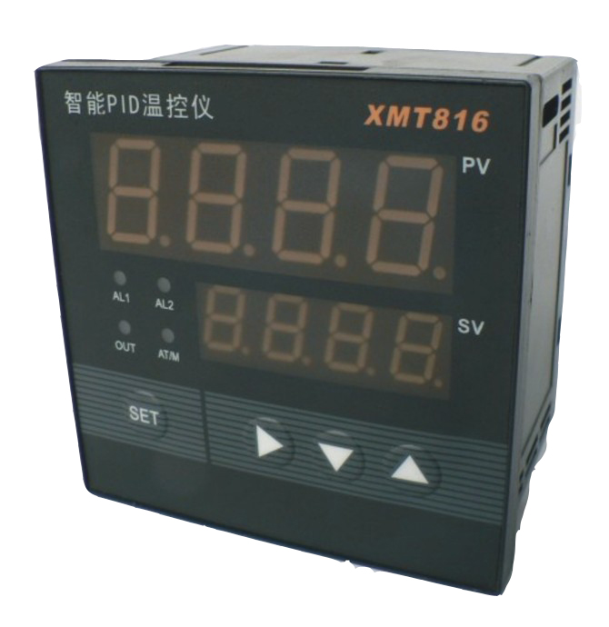

产品名称: XMT816智能PID温控仪
型  号: XMT816
品  牌: 飞创仪表
XMT816智能PID温控仪
兼容输入10种信号:热电阻Pt100、Cu50、热电偶S、R、B、K、N、E、J、T
时间比例PID控制输出可设定AL2继电器触点输出或SSR固态继电器触发电平输出
2路继电器输出,可实现双限报警或三位式控制
超强自整定功能、超调抑制功能,自动适应被控制对象

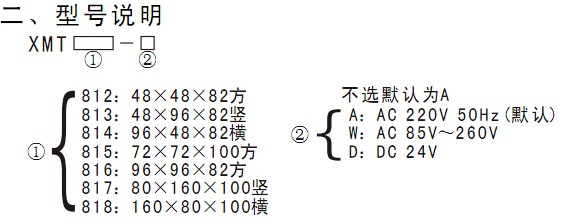

二、型号说明

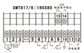

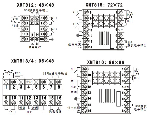

三。XMT81X系列智能PID温控仪接线图
