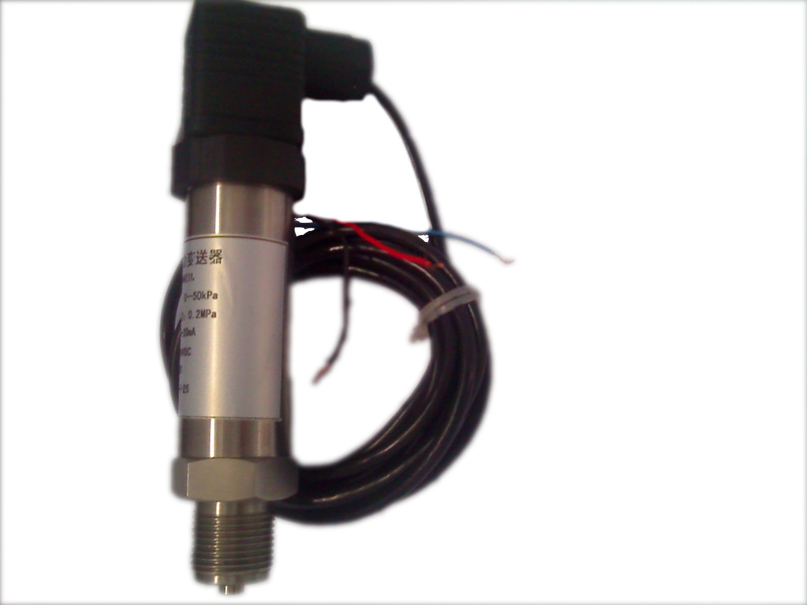

产品名称: 飞创仪表FWP-T20J压力变送器
型  号: FWP
品  牌: 飞创仪表
飞创仪表FWP-T20J型精巧型压力变送器
飞创仪表FWP-T20J型精巧型压力变送器采用进口传感器制造,传感器和集成电路高度集成,采用全体不锈钢为一体,
电路零点和增益无须调整,抗干扰能力强,耐酸碱,长期稳定可靠。
飞创仪表FWP-T20J型精巧型压力变送器特点
1.容易安装
2.结构精简,体积精巧;
3.可测量量程绝对压力和表压力;
4.适用于与接触材质兼容的气体和液体介质;
5.应用于空压机械、油压机械、各式泵类、水处理厂等;
