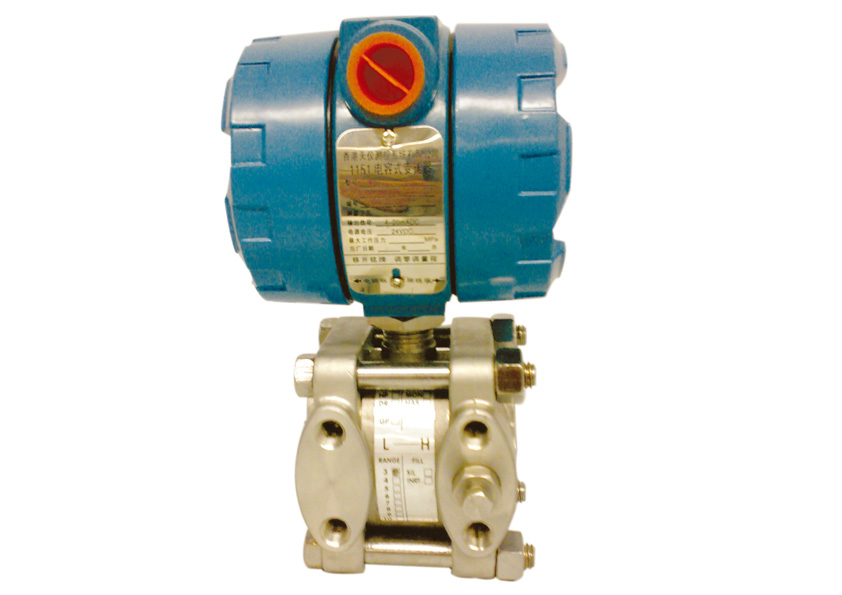

产品名称: 压力变送器丨1151GP压力变送器
型  号: FWP
品  牌: 飞创仪表
压力变送器丨FWP-1151GP压力变送器
用途
 压力变送器主要用于测量气体、液体和蒸汽的压力、负压和绝对压力等参数,然后将其转换成4-20mA.DC信号输出。
压力变送器包括GP型(表压力)和AP型(绝对压力)两种类型。GP和AP型与智能放大板结合,可构成智能型压力变送器,
它可以通过符合HART协议的手操器相互通讯,进行设定和监控.GP型压力变送器的δ室,一侧接受被测压力信号,另一侧则
与大气压力贯通,因此可用于测量表压力或负压.Ap型绝对压力变送器的δ室一侧接受被测绝对压力信号,另一侧被封闭成
高真空基准室,它可以测量排气系统、蒸馏塔、蒸发器和结晶
器等的绝对压力。
压力变送器技术参数
测量介质 液体、气体和蒸气
测量范围
测量范围代码
2、3、4、5
6
7
8
9
0
M(mm)
54
56
56
57
57
59
工作电压 12-45 V DC
输出信号  4-20 mA DC
防爆等级 隔爆型ExdBT6;本安型ExiaCT6
量程和零点 可用本机量程和零点调整,或用HART手操器远程调整。
零点正负迁移 零点负迁移时,量程下限必须大于或等于-UPL;零点正迁移必须小于或等于+UPL
阻尼 室温下硅油充液时,电气阻尼为0-32喵。最小时间常数为0.1秒(量程30.4秒)。高温下硅油充液传感器,这个值稍微高一些。
温度极限 线路板工作温度         -4085℃;传感器工作温度    -40104
灌充液
温度范围
比重  g/cm
温度膨胀系数
25℃时粘度
200系列硅油
-40~149℃
0.934
0.00108
9.5
高温硅油
15~315℃
1.07
0.00053
44
惰性油
-45~205℃
1.85
0.000864
65
压力变送器结构材料
隔离膜片 不锈钢316L 哈氏合金C276  蒙乃尔合金
排放阀 不锈钢316L 哈氏合金C276 蒙乃尔合金
过程法兰和接头 不锈钢316L 哈氏合金C276 蒙乃尔合金
接液0型环 氟橡胶  丁腈橡胶  聚四氟乙烯   金属密封圈
灌充液  硅油或惰性液
螺栓和带螺栓法兰 碳钢镀镉或316不锈钢
电子外壳 低铜铝
表盖O型环   丁腈橡胶
喷涂    聚氨酯
FWP-1151GP型直接安装表压、绝对压力变送器型号内容
型号
代码
说明
FWP-1151GP
压力变送器
压力类型
GP
表压
AP
绝压
压力测量
FWP-1151GP/
FWP-1151AP
3
1.3~7.5kPa                 1.3~7.5kPa
4
6.2~37.4kPa                6.2~37.4kPa
5
31.1~186.8kPa              31.1~186.8kPa
6
117~690kPa                 117~690kPa
7
345~2068kPa                345~2068kPa
8
1170~6890kPa               1170~6890kPa
9
3480~20680kPa              不提供
变送输出
E
4-20mA,线性,模拟/阻尼可调
N
4-20mA,线性,数字型
S
4-20mA,智能型,HART协议通讯
过程连接方式/材料
2B
M20×1.5阳螺纹               不锈钢
2C
1/2NPT阳螺纹                 不锈钢
2D
G1/2阳螺纹                   不锈钢
2E
1/2NPT阴螺纹                 不锈钢
T
特殊要求
显示表头(不带表头此栏不填)
M1
模拟刻度,线性表头,0-100%刻度
M3
液晶显示,线性表头,0-100%,用户可选
防爆类型
(普通型此栏不填)
i
本安型,防爆等级Exia Ⅱ CT6
d
隔爆型,防爆等级Exd Ⅱ BT6
