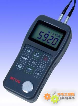

产品名称: 超声波测厚仪
型  号: MT150
超声波测厚仪简介:
    MT150超声波测厚仪是智能型超声波测厚仪,采用最新的高性能、低功耗微处理器技术,基于超声波测量原理,可以测量金属及其它多种材料的厚度,并可以对材料的声速进行测量。超声波测厚仪可以对生产设备中各种管道和压力容器进行监测,监测它们在使用过程中受腐蚀后的减薄程度,也可以对各种板材和各种加工零件作精确测量。MT150超声波测厚仪可广泛应用于石油、化工、冶金、造船、航空、航天等各个领域。
