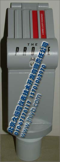

产品名称: 7ML1201西门子一体化超声波液位计
型  号: 7ML1201 The Probe
一体式超声波液位计The Probe采用特有的专利“声智能”技术能有效可靠地处理回波。滤波器用来识别来自液面的真实回波及由声电噪音和运动中的搅7ML1201拌器叶片产生的虚假回波。超声脉冲传播到被测物并返回的时间经温度补偿后被转换成距离,用于显示、模拟输出及继电器的动作。西门子超声波液位计The Probe常规型号:7ML12011EF00 7ML1201-1EF00 7ML12011AF00 7ML1201-1AF00 7ML12011EE00 7ML1201-1EE00 7ML12011AE00 7ML1201-1AE00 7ML12011EK00 7ML1201-1EK00 7ML12012EE00 7ML1201-2EE00 7ML12012AE00 7ML1201-2AE00 7ML12011EC10 7ML1201-1EC10 7ML12011ED10 7ML1201-1ED10 7ML12012EA10 7ML1201-2EA10 7ML12012AA10 7ML1201-2AA10 7ML12011EA10 7ML1201-1EA10
The Probe是集传感器和电子单元于一体的超声波液位计,能有效地测量敞开或密闭容量中的液位。其传感器采用ETFE或PVDF材料,因此能广泛地应用于各种工业领域。 The Probe易于安装和维护,并且能快速拆卸清洗以适应食品、饮料和制药工业的清洁需要。

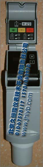

二、7ML1201超声液位变送器技术参数
运行模式:至被测目标的距离、物位
测量范围:液体
标 准 型:0.25m~5m
长 量 型:0.25m~8m
测 点 数:1点
显示:3位LCD-9mm高
环境温度:-40℃~60℃

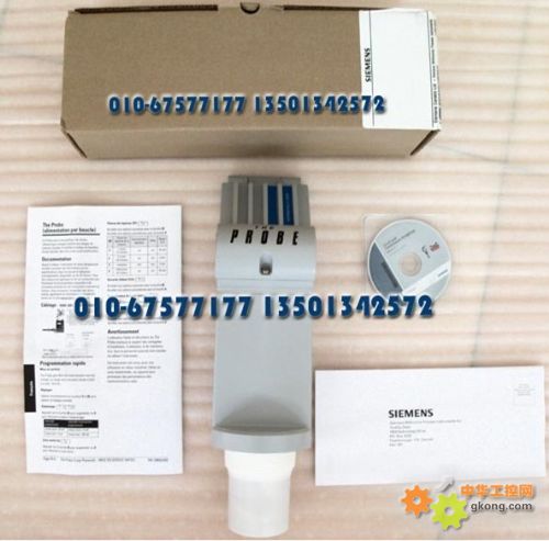

THE PROBE Ultrasonic Level Monitor 2-Wire Loop Powered Version
7ml12011EFOO
Serial#:PBD/W5090306
Power Rating:12-30V
OPERATING temp:-40to60
Enclosure:IP65/NEMA4/TYPE4
SIEMENS milltronics process instruments inc., peterborough
made in canada
