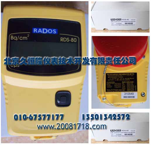

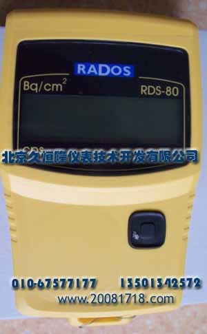

产品名称: RDS-80表面污染测量仪(表面沾污仪)
型  号: RDS-80
RDS-80表面污染测量仪(表面沾污仪)是芬兰RADOS原装进口的,北京久恒隆仪表公司常年现货供应RDS-80表面污染测量仪(表面沾污仪)。。。
芬兰RDS-80表面污染测量仪(表面沾污仪)是一款通用的污染测量仪,设计用于在核工业、援救和其他包括有异常污染水平可能的工作等不同领域的广泛应用。
RDS-80面污染测量仪(表面沾污仪)包括带报警功能的污染测量、自动转换到活度值、带有数据柱状图存储功能的表面污染测量(通过红外线端口下载数据到PC需外部附件)。
•宽广的测量范围:直到100000CPS ; 0.01- 100000 Bq/cm2
.以CPS或Bq/cm2表示的标准的表面污染测量
.带有数据柱状图存储功能的污染测量
.声光报警
.使用方便、简单
RDS-80表面污染测量仪(表面沾污仪)物理特性:
•辐射测量:a、β、γ
•RDS-80表面污染测量仪(表面沾污仪)探测器:端窗GM管
•测量范围:1—100000CPS   0.01- 100000 Bq/cm2
•报警水平:自由调节的报警水平
RDS-80表面污染测量仪(表面沾污仪)功能特性:
•以CPS或Bq/cm2显示
•声光报警
•可配置的任何核素表面活度(Bq/cm2)显示
•活度跟踪通过声音信号,信号频率与活度成比例
•最多480组的数据记录性能,用户可设置记录时间间隔(可选项)。
•带有六个大数字的背光显示
•内置自诊断功能
RDS-80表面污染测量仪(表面沾污仪)电气特性:
•电源:2节碱性电池IEC LR6/AA尺寸(推荐)或可充电NiMH电池。
•电池寿命:2000小时(在正常操作下超过一年)
•报警:对于低电压有2个报警阀水平
•电磁兼容性:符合CE标准
RDS-80表面污染测量仪(表面沾污仪)机械特性:
•外壳:坚固的塑料外壳
•尺寸:78×126×57mm
•重量:不含电池280g,含电池330g
RDS-80表面污染测量仪(表面沾污仪)环境特性:
•温度范围:操作:-25℃¬—+55℃
            贮存:-40℃—+70℃
RDS-80表面污染测量仪(表面沾污仪)可选附件:
•用于参数设置、数据读取和校准的软件
•腕带   •颈带
RDS-80表面污染测量仪(表面沾污仪)连接:
•内置红外线端口(lrDA)
