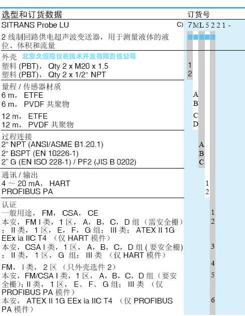

SITRANS Probe LU西门子超声波液位计7ML5221订货须知
SITRANS Probe LU西门子超声波液位计罐区测量常用型号有:7ML5221-1BA11标准型西门子超声波液位计,7ML5221-1BA12本安防爆型西门子超声波液位计,7ML5221-1BA21,7ML5221-1BA25, 7ML5221-1DA11,7ML5221-1DA12,7ML5221-1DA21,7ML5221-1DA25,7ML5221-2DA11, 7ML5221-2BA11,7ML5221-1AA11防腐型西门子超声波物位计,7ML5221-1CA11,7ML5221-1AA12, 7ML5221-1CA12等。

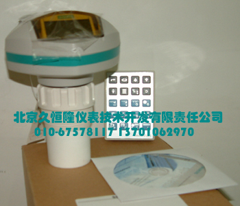

一、7ML5221(SITRANS Probe LU)超声波液位计介绍
西门子推出全新一体化SITRANS Probe LU超 声波液位计。测量储罐和过程容器中液体和浆料的液位和体积,同时也可用于明渠流量测量。使用于供水和水处理、食品和化工行业。SITRANS Probe LU是两线制回路供电的超声波变送器,用于测量储罐和简单过程罐中液体的高度和体积,以及明渠流量。SITRANS Probe LU是水和污水处理行业及化学储罐中液位测量的理想选择。SITRANS Probe LU的测量范围为6m或12m。使用了消除固定障碍物干扰的虚假回波自动抑制功能、更高的信噪比、高达测量范围的0.15%或6mm的精确度—— Probe LU提供了无可比拟的高可靠性。优良的信噪比实现可靠液位监测. 高的信噪比对于可靠液位测量起决定性作用。SITRANS Probe LU不但采用了延续自声名卓著的Milltronics Probe的智能信号处理技术,同时也结合了新的回波处理技术以及最新的微处理器和通讯技术。
Probe LU的换能器可选用ETFE或PVDF材质,以适用所应用场合的化学工况。同时,对于物料和过程温度变化的应用场合,Probe LU采用内置的温度传感器以补偿温度的变化。
二、7ML5221一体化超声波液位计性能特点
1、SITRANS Probe LU西门子超声波液位计安装方便
二线制,环路供电安简单费用低,螺纹工艺连接M20电缆密封接头,或是1/2NPT穿管接头
显示表头和电缆接线口可以随意旋转,便于配线和调节以达到最佳观测位置
2、SITRANS Probe LU西门子超声波液位计设置
简单内置字母数字显示—通过透明盖可见,带有标准HARD通讯协议,可选PROFIBUS PA通讯协议
采用本安红外手持编程器,SIMATIC PDM或HART手操器编程两参数设置,启动时无回波轮廓
对于八种最常见的容器可进行形状的体积转化,包括通过线性表格自定义形状的容器
3、连续液位测量,测量范围可达12米
4、传感器材质:耐强腐蚀的PVDF及ETFE(F4)
5、专利的声智能信号处理技术极高的信噪比指标
消除固定障碍物干扰的自动虚假回波抑制功能,自动虚假回波抑制技术避免固定的障碍物的影响
三、7ML5221西门子超声波液位计技术参数
测量范围: 6m 0.25~6m 12m 0.25~12m
输出: 4~20mA
精度:量程的±0.15%或6mm
盲区距离:0.25m 重复性:≤3mm
温度补偿:内置温度补偿位置:户内/户外
环境温度:-40~80(-40~176
防护等级:NEMA 4X Type6/ NEMA 6/IP67/IP68
法兰或螺纹处温度 -40~85
容器压力: 常压
外壳材质: PBT(塑料) 重量:2.1kg
进线 :2xM20 电缆接头或1/2" NPT
传感器材质:ETFE 或PVDF
螺纹连接: 2" NPT.BSP 或G/PF
法兰连接: 3" 通用法兰
其他连接: FMS200安装支架或用户提供的安装支架
环境温度 : -20~40
供电:标准普通24VDC
认证:普通: CSAUS/C, FM, CE
危险区:
欧洲:ATEX II 1G EEx ia IIC T4
美国: FM Class 1,Div 1,Group A,B,C,D(需安全栅)Class II,Div. 1,Group E,F,G;Class III;
加拿大:CSA Class 1,Div 1,Groups A,B,C,D(需安全栅);Class II ,Div. 1,Group G;Class III
