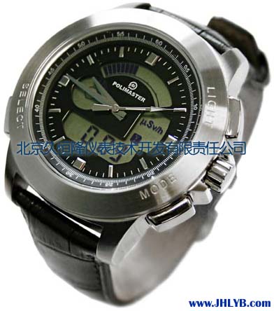

PM1208/PM1208m电子腕表型γ探测器 手表型γ探测器。北京京源恒隆仪表公司代理现货特价PM1208m腕式γ剂量测量仪是白俄罗斯Polimaster 原装进口手表式个人剂量报警仪。是最新款的电子腕表型γ伽玛个人剂量报警仪。
PM1208腕式γ测量仪设计式样是世界上唯一的。它专门为放射环境控制和个人辐射剂量水平而设计。

PM1208m腕式γ剂量测量仪是最新款的电子腕表型γ伽玛个人剂量仪。PM1208m个人剂量报警仪(腕式)是一种世界上无同类产品的独有的仪器,它是在PM1208老款剂量仪基础上进行改进,采用更加人性化的轻巧表壳及真皮腕带使佩带着更为舒适灵活。PM1208m个人剂量报警仪(腕式)为控制辐射形势和人员受照水平而设计的。该仪表可用于工作在辐射源变化环境的专业人员,也可用于关心放射生态问题的普通人员。
