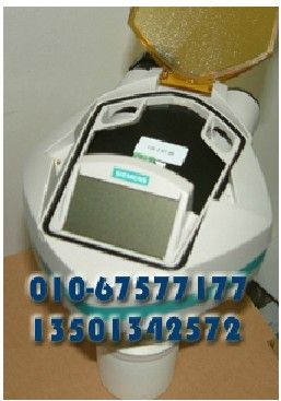

SITRANS Probe LU 一体化超声波液位计
---- SITRANS Probe LU 二线制一体化超声波液位计,测量储罐和简单过程容器中液体的液位、体积和流量,同时也可用于明渠。SITRANS Probe LU是供水和水处理行业和化工储罐液位测量的最佳解决方案。
---- SITRANS Probe LU量程为6m或12m。使用自动虚假回波抑制技术可避免固定的障碍物的影响,提高声/噪比,使精度到达量程的0.15%或6mm,Probe LU提供无比的可靠性。
---- SITRANS Probe LU包括经过无数现场认证的声智能信号处理技术,结合新的回波处理特性和最新的微处理器和通讯技术。
---- Probe LU的传感器为ETFE或PVDF材质,可适合化学腐蚀。Probe LU内置的温度传感器可以对不同的温度变化进行补偿。
  • 连续液位测量,最大量程12m
  • 安装方便,启动简单
  • 编程可用红外手持编程器、SIMATIC PDM,或HART手操器
  • 带HART通讯
  • ETFE或PVDF传感器抗化学腐蚀
  • 专利的声智能信号处理
  • 很高的信/噪比
  • 自动虚假回波抑制技术避免固定的障碍物的影响
         SITRANS Probe LU 是供水和水处理行业和化工储罐液位测量的最佳解决方案。
         SITRANS Probe LU 量程为 6m 或 12m (20 或 40 英寸)。使用自动虚假回波抑制技术可避免固定物体的影响,提高信/ 噪比,使精度到达量程的 0.15% 或 6mm, Probe LU 可提供很高的可靠性。SITRANS Probe LU 内置了经过无数现场证明的声智能?回波处理技术,结合了新的回波处理特性以及最新的微处理器和通讯技术。Probe LU 提供两种通讯选件:HART 或 PROFIBUS PA (3.0 型,B 级)Probe LU 的传感器为 ETFE 或 PVDF 材质,可抗化学腐蚀。另外,对于材料和过程温度变化的应用, Probe LU 还集成了一个内置温度传感器,以补偿温度变化。
