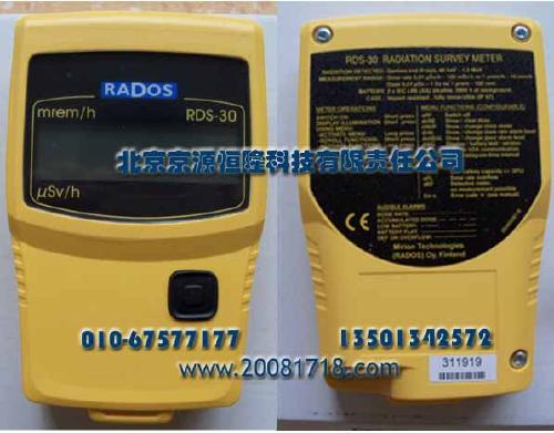

辐射检测仪RDS-30,X、γ辐射检测仪RDS-30芬兰原装进口。。。北京久恒隆公司代理常年现货特价供应芬兰RADOS RDS-30是一款通用X、γ辐射检测仪,应用范围广,包括可能的异常辐射水平. RDS-30辐射检测仪具有结构紧凑、重量轻、防水的特性,这些性能和友好的用户界面,使RDS-30辐射检测仪非常适合于如核工业等领域的辐射测量或防护放射危害.
RDS-30辐射检测仪功能特点:
●通过声音信号跟踪剂量率,声音信号频率与剂量率水平成比例
●声光报警:用户可设置在整个测量范围内的剂量和剂量率报警值
●剂量测量
●可记录480组剂量率数值,用户可设置记录的时间间隔
●六位数字的背光显示
●以?Sv/h或mrem/h显示
●内置自诊断检测
RDS-30辐射检测仪(北京久恒隆公司特价现货)技术参数:
●辐射探测:γ和X射线,48kev~1.3Mev
●探测器: 能量补偿GM管
●剂量率测量范围: 从0.01?Sv/h至100mSv/h或从1?rem/h至10rem/h
●剂量率线性: 在0.1?Sv/h至100mSv/h或10?rem/h至10rem/h范围内±10%或±1位数字.
●校准精度: 读数的±5%,以137Cs照射,在3mSv/h,+20℃
●能量响应: 在48kev~1.3Mev范围内±30%
●剂量测量范围: 从0.01?Sv至1Sv或从1?rem至100rem
RDS-30辐射检测仪机械特性
●坚固的塑料外壳,易去污
●尺寸:78×126×32mm
●重量:170克(不含电池);220克(含电池)
RDS-30辐射检测仪介绍:
RDS-30是一款为在有γ和(或者)X射线辐射场所工作的人员设计的数字便携式监测仪。可提供连续的剂量率报警和存储剂量率数据(通过红外线端口下载存储的数据到PC机需使用配置软件,软件为单独购买)。
RDS-30为微处理器控制。用户界面由一个按钮和使用简便的菜单结构(在仪表的LCD显示信息)组成。每次按按钮会发出嘀嘀声。要完成一个动作,松开按钮或再次按(嘀嘀声)并且保持住直到听到第二次的嘀嘀声。数字显示屏显示剂量率和各种信息。通过LCD和蜂鸣器的声光效果结合可指示不同的报警状况(剂量率1,剂量率2,低电压,错误,剂量率溢出)。安装好电池( 2节IEC LR06 (AA))后RDS-30可开始使用。
RDS-30辐射检测仪配置参数:
大多数的菜单条(带*标记)可通过PC软件使之无效。当菜单条无效时,在菜单列表中不可见。
背光显示
有三种配置选项:
配置1 :当按按钮时,背光显示点亮10秒钟(超时模式)。
配置2:通过按按钮打开背光显示并一直保持,直到再次按按钮(用户自定义模式)。
配置3:背光显示永久打开(常开模式)。显示和清除累积剂量(doSE) *
有2个选项的配置功能:
配置1:累积剂量显示,并且能使用仪器的按钮清除。
配置2:累积剂量显示,但不能使用仪器的按钮清除。
脉冲信号打开/关闭和脉冲信号频率(cHirP)*
cHirP功能可激活或使之无效。当无效时,仪器的菜单中将不显示。有3个选项的配置功能:
配置1:关闭
配置2:高灵敏度
配置3:低灵敏度
显示和改变剂量率报警阈值(drAL)*
有三种选项的配置功能:
配置1:报警阈值显示,并且可使用按钮改变。
配置2:当前报警阈值显示,但不能使用仪器按钮改变。
配置3:无效
显示和改变剂量报警阈值(doSEAL)*
有三种选项的配置功能:
配置3:无效
电池和显示测试(diAG)*
电池状况和显示测试可激活或使之无效。当无效时,仪器菜单中将不显示。
Histogram (HiSto)*
有4个选项的配置功能
配置1:存储瞬时剂量率值
配置2:存储时间间隔中的平均剂量率值
配置3:存储时间间隔中的最大剂量率值
配置4:无效
红外线通讯(irdA)
红外线通讯可激活或使之无效。当无效时,仪器菜单中将不显示。
