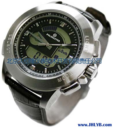

PM1208/PM1208M腕式γ剂量测量仪.
PM1208腕式γ测量仪设计式样是世界上唯一的。它专门为放射环境控制和个人辐射剂量水平而设计。
产品特点:
1、剂量、剂量率、剂量积累时间
2、当前时钟和数字时间同时显示
3、超过剂量阈值报警
4、防水限值不深于100米
技术指标:
剂量率:1µR/h-400mR/h (0.1µSv/h-4mSv/h)
剂量:0.1-999.9R (0.001-9999mSv)
剂量率准确度:±30%
剂量准确度:±25%
能量响应:0.06-1.5MeV
尺寸:50×45×20mm
重量:95 g
电源:CR 2032 锂电池
石英钟机芯:Ronda 763 (瑞士)
机芯电池型号:SR 621 SW
防水深度:不超过100m
密封性保护标准:IP 68
PM1208升级后最新款PM1208M,大量现货特价供应。。。

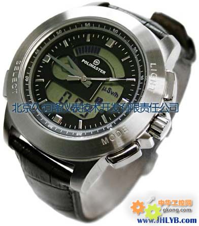

北京京源恒隆仪表公司代理现货特价PM1208m腕式γ剂量测量仪是白俄罗斯Polimaster 原装进口手表式个人剂量报警仪。是最新款的电子腕表型γ伽玛个人剂量报警仪。
PM1208m腕式γ剂量测量仪是最新款的电子腕表型γ伽玛个人剂量仪。PM1208m个人剂量报警仪(腕式)是一种世界上无同类产品的独有的仪器,它是在PM1208老款剂量仪基础上进行改进,采用更加人性化的轻巧表壳及真皮腕带使佩带着更为舒适灵活。PM1208m个人剂量报警仪(腕式)为控制辐射形势和人员受照水平而设计的。该仪表可用于工作在辐射源变化环境的专业人员,也可用于关心放射生态问题的普通人员。
PM1208m腕式γ剂量测量仪特点:
1、更宽检测范围及更高的检测精度
2、计时准确:高精度瑞士手表模块Ronda763可靠保证了手表的时间指示读数。
3、优异的防水性能:
外壳IP68防护等级,可以提供防水性能达到水下100m
4、电子发光背景灯使您即使在黑夜里也能清晰读数。
5、新型高强度轻巧外壳及真皮表带为使用人员提供更好佩带感觉
6、连续使用长:锂电池CR2032保证18个月时间内连续使用。
7、新颖的设计:PM1208M为实时监测环境中射线剂量而设计。既检测环境污染,又检测剂量的累加值。最大限度地为在有核辐射环境中工作的人员提供保护。
