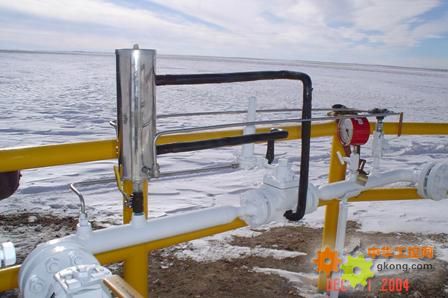

美国UVI涡流先导燃气加热器 VPGH
涡流先导燃气加热器(VPGH)用于天然气输配调压站内先导气的加热或防止它的冷凝。该产品仅采用天然气自身调压过程产生的涡流热,无需外加任何热源,即可完成对指挥器的加热,从而保证燃气调压器指挥器的平稳运行。该产品获得EXPOGAZ 2001 (Paris, France)一等奖。它已广泛用于国内外天然气输配站, 无一失败案例。
工作原理
    涡流先导燃气加热器(VPGH)的核心部件是涡流加热器,它在燃气存在压差时工作。它将燃气减压产生的能量转化成高温热气流,这个高温热气流加热安装在涡流加热器壁上的热交换器,先导燃气通过热交换器时被加热。部分热气流也用来加热涡流管入口的减压喷嘴以防止冷凝。
主要特点
节能环保: 利用燃气减压产生的涡流热加热先导燃气。可将先导燃气温度提高 90°F(32 ℃),无须使用电热管、电伴  热带及热水套等外来热源。
安全可靠: 整个系统全封闭运行,无任何安全隐患, 无需担心过热
免维护: 系统无运动部件,无需维护。
适用范围广: 对含水燃气也可使用;在燃气含硫时可将硫气化以防止先导燃气喷嘴堵塞; 可安装在水下、凹陷的地井中运行。
适用性强:比如可在单独使用压降达1,000 psi (69Bar)或在户外环境温度为负44°F(-42℃)的条件下均可正常运行
安装方便: 易于设计、安装或对现有系统进行改造
热效率高: 加热效率高,因为不同于外敷式电加热带和电加热棒,VPGH自动跟踪先导气回路的汤焦效应直接加热管路中的天然气,热量散失少,加热效率高,而且是自适应跟踪式动态加热。
