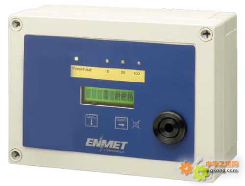

产品名称: CP-10 单通道控制器
型  号:
P/N 04540-001, CP-10 单通道控制器
CP-10 是一种经济、通用的单通道控制器,它是带有4-20 mA传感/变送器的远程监控器或类似设备,该设备提供24 VDC电源、声/光报警、报警继电器和其他特点。The CP-10易于安装,可设置成壁式安装和从前端隔膜控制板进行完全编程。
从远控传感/变送器接受4-20 mA 输入信号
特点
Ø         数字显示
Ø         使用可编程报警
Ø         3个报警等级
Ø         4-20 mA信号输入
Ø         声/光报警
Ø         3个有毒气体报警继电器,外加一个鼓掌继电器
Ø         100-240 VAC, 24 VDC电源可供选择
Ø         提供24 VDC 电源
Ø         高容量继电器
Ø         高品质聚碳酸酯设备外包装
Ø         4-20 mA信号输出
Ø         具有RS-485数字通信系统的能力
Ø         24 VDC电池备份
  规格参数
显示
8个参数、字母数字混编、带背光的高对比度LCD点阵显示
4特性参数显示范围
数字0.00 到 9999,客户可编程
温度范围
5 到 104 °F (-15 到 +40 °C)
继电器输出
4排C,10A单刀双掷接触器,3个有毒气体报警外加一个故障
模拟信号
4-20mA
数字信号
RS-485数据总线
电源
100-240 VAC, 50/60 Hz 和/或24 VDC, 15W
电源连接
带有的应变力消除能力的0.20 to 0.35 inch直径的电缆
封装
聚碳酸酯封装结构
设备尺寸
7 x 5 x 3 in (18 x 13 x 8 cm)
重量
2 lbs (0.9 kg)
