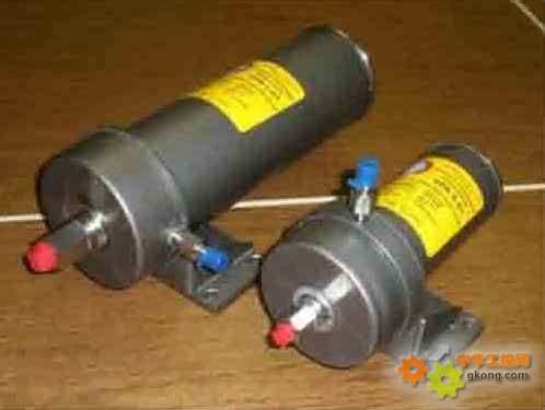

涡流自热压力调节器(VPR)
涡流自热压力调节器 (VPR)是一种非冻结压力调节器。 它可以防止未加热燃气降压时可能产生的冰堵。
简介
  该调压器不但具有一般调压器的功能, 可将高压气流减压到所需的低压气流。而且, 它的涡流设计可将降压或减压的能量转化成“冷量”和“热量”两个部分。 这两部分能量在涡流燃气调压器的低压区共存,并在涡流管的出口处混合后再排放到下游气流管线中。但在与冷气流混合之前,一部分热气用于加热减压喷口。  因而, 有效防止了因燃气流减压而造成的冷凝或冰堵。
主要特点
节能环保: :利用燃气减压产生的涡流热加热减压口,无须使用电热管、电伴热带及热水套等外来热源
安全可靠: 整个系统全封闭运行,无任何安全隐患
免维护: 系统无运动部件,无需维护。
适用范围广: 对任何质量燃气,皆可稳定运行且无冷凝
安装方便: 易于设计、安装或对现有系统进行改造
应用及产品分类
UVI为两种常见的天然气运行情况设计制造了不同的涡流自热压力调节器。
1.  恒压恒流
这一类情况较常见于小型燃气调压站。一般情况下, 它们具有较恒定的压力和流量。 针对这种应用, 涡流自热压力调节器有以下4种型号可供选择。由下表所述,它们在给定压力下 (700 PSI  或48Bar))它们可提供不同的最大流量。  UVI可据客户的具体情况在涡流自热压力调节器的选型和组合方面提供技术支持和帮助。
2. 非恒压恒流
非恒压恒流情况经常出现在压缩天然气卸载过程中。 比如, 天然气罐车的卸载。 在此过程中, 天然气压力剧降可导致冰堵, 并且其压力和流量随着卸载而降低。
