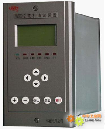

产品说明:
1、 应用范围
   WXX-2微机消谐装置主要用于电压等级3kV6kV的中性点不接地、经消弧线圈接地或经小电阻接地的电力系统中,作为消除非永久性铁磁谐振过电压故障的元件。
、功能特点
   两路3U0信号输入,两路消谐出口,可分别控制两段母线,通过对3U0进行实时监控,满足条件时执行相应操作;
 谐振时有相应提示并自动保存事件;
 参数设置简单,可断电保存;
 失电监测功能,产品上电后异常信号触点断开,失电后触点闭合;
 系统自检功能,故障时发异常信号,触点闭合,信号保持;
 可选择消谐方式,可通过开入控制手动消谐或遥信手动消谐;
 遥信、遥测、遥控功能。
 元器件采用工业品,稳定性、可靠性高,数据采集、运算、逻辑判断、控制输出等速度快,精度高,自检及自恢复能力强;
 抗干扰性能强,保护硬件设计采用了多种隔离、屏蔽措施,软件设计采用良好的保护算法及其它抗干扰措施,使得保护抗干扰性能大大提高;
  硬件、软件设计标准化、模块化,便于现场维护。
 可选择分频消谐方式或综合消谐方式,分频消谐方式下,系统过电压时可由用户选择是否进行手动消谐,防止产品因接地等其他原因误动而导致事故扩大;产品的人机接口功能强大,符合人机工程设计要求,菜单化设计,全中文液晶显示,操作、调试方便,一般运行人员参考本说明书就能熟练操作;
 可保存最近发生的20个事件报告,带动作参数,掉电保持,便于事故分析;
 工业级RS-485总线网络,通信规约为MODBUS通信规约,波特率为9600bps,组网经济、方便,可直接与微机监控或保护管理机联网通信;
 产品通过通讯上传事故信息、实时状态量、实时模拟量、并可进行实时校时、定值调用和修改、遥控消谐等操作。
