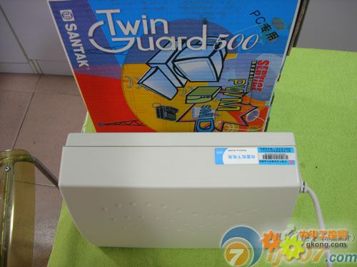

山特UPS电源 TG500 后备式 不间断电源 500VA 300W 延时10分钟
【型号】山特TG500 UPS电源
【功率】500VA/300W
【保修】山特UPS电源全国联保,三年免费保修,蓄电池三年保用
TG系列UPS是个人电脑漂亮、实用的“好伙伴”。采用了高频PWM技术和SMD制造工艺,使其设计更符合企业及家庭PC、路由器及POS机用户对UPS的轻、小、薄、干扰小的要求,进一步提升了整机的可靠性。
产品简介:山特TG系列的UPS不间断电源不仅为您的办公环境节省空间,同时它的美观性和强大的功能被大众所喜爱;为您的个人电脑提供电源安全防护,UPS电源的自动监视、自动诊断
功能,为您的PC正常的运转保驾护航。
型  号 TG500 TG1000
额定容量 500VA/300W 1000VA/600W
输入电压 (165VAC~265VAC)± 7VAC
输  出 电 压 220×(1±10%)VAC(电池模式)
频 率 (50 ±1)Hz(电池模式)
阀控式铅酸蓄电池 电压/容量×数量 12V/7AH×1 12V/7AH×2
备用时间(半载) ≥7分钟
充电时间 ≤10小时
输出插座(国标) 2个 3个
转换时间 <10ms
外观尺寸W×D×H(mm×mm×mm) 80×232×177 91×283×238
重量(净重)Kg 2.7(发货按照3公斤计算) 6.5
技术参数:
超轻超薄设计
轻松走入家庭和办公环境,帮您节省有效空间。对于PC用户而言,计算机周围拥挤不堪的状况变得轻松、和谐。面板简洁明快、容易操作。
先进高频技术
移植山特在线式UPS所采用的PWM高频技术,工作频率高达40KHz,使体积大为缩小,使用更方便。
SMD制造工艺
采用SMD(表面安装)技术,将PC板上所插电阻、电容、三极管等元件改为SMD贴片安装,布线更加合理,有效节省空间,减少干扰,进一步提高了整机的可靠性。
安全型充电器
充电器设计结构更紧凑,充电电路和逆变电路交互作用,既实现了充电的快速性,又可以保护电池,延长电池的使用寿命。
自我监视
开机时UPS自动模拟断电状况,对逆变器、电池等元件及负载自检,便于及时发现问题。平时不会因为UPS的故障而影响计算机的操作。
自我诊断
UPS始终监视电池电压,充电过高或放电过深时,自动停止充电,有效延长UPS整机及电池的使用寿命。
内置高品质 阀控式铅酸蓄电池
采用原装高品质免维护阀控式铅酸蓄电池,电力持久、稳定,有效提高UPS的使用可靠性。
