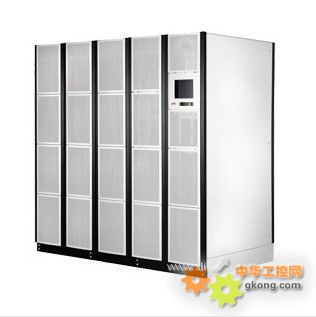

SYMF600KH - Symmetra MW系列不间断电源
Symmetra MW,第一种故障容错、模块化 UPS 重新定义了 400-1600 kW 功率范围的大功率 UPS 技术,包括处理更高负荷要求的并行特性。
输出
最大可配置功率       600 kW / 600 kVA
额定输出电压        400V 3PH
输出电压可调范围     可配置用于 380、400 或 415 V 3 相额定输出              电压
输出电压失真       满负荷时低于 5%
输出频率(与主频率同步)  50 Hz – 可编程 +/- 0.5 / 1 / 2 / 4 / 6               / 8%
波峰因数         无限的
波形类型         正弦波
输出连接         (1) Hard Wire 4-wire (3PH + G)
               (1) Hard Wire 4-wire (3PH + N)
               (1) Hard Wire 4-wire (3PH - PEN)
               (1) Hard Wire 5-wire (3PH + N + G)
旁路            外部静态旁路
输入
额定输入电压       400V 3PH
输入频率         50 Hz – 可编程 +/- 0.5 / 1 / 2 / 4 / 6 /               8%
输入端子类型       Hard Wire 4-wire (3PH + N)
               Hard Wire 4-wire (3PH + PEN)
工作电压范围       323 - 437 (380V),340 - 460 (400V),353 -              477 (415V)V
可调整的输入电压范围  323 - 437 (380V),340 - 460 (400V),357 -              477 (415V)V
其他输入电压       380,415
Smart-UPS On-Line 性能与优势
可用性
可配置为 N+1 内部冗余 允许配置一个或比支持连接负载所必需的更多的电源模块,这样的冗余提供了高可用性
电源模块并行连接 可从隔离模块故障中立即、无缝地恢复,增强可用性
并联电池模块 通过冗余电池提供更高的可用性
模块化设计 通过自我诊断,现场可替换模块而提供快速可用性,减少维护需求
电池故障通知 提前对电池进行警告性故障分析,以便及时进行预防性维护。
有声报警 提供有关改变市电和 UPS 条件的通知
网络管理 提供了通过网络对 UPS 进行远程管理
兼容发电机 使用发电机电源时,确保干净、不间断电源以保护设备
其他性能优势
可升级电源容量 允许以后快速升级减少今天 UPS 规模过大的成本
可扩展的运行时间 需要时允许快速增加更多的运行时间
具有并行能力 同时使用多个 UPS 增加了总的供电能力
能够并行冗余 用多个 UPS 对连接负载供电增加系统冗余
前面维护 简化安装和维护同时对空间需求达到最小
多个电缆进入点 提供 UPS 在机房放置的灵活性方便到接线板的电缆安装
总体拥有成本
全额定电源kW等于kVA 通过消除超大规模的UPS对功率因数校正(PFC)的负载的需求,减少成本
输入功率因数校正 通过使用小型发电机和电线连接,使安装费用最少
温度补偿电池充电 根据实际的电池温度调整充电电压延长电池寿命
可管理的外部电池 通过监视外部电池正常与否及其预期运行时间减少预防性维护需求
智能电池管理 通过智能、精确的充电技术获得最佳的电池性能、寿命和可靠性。
自动自检 定期自检电池,确保及早检测出需要更换的电池。
电池与运行时间性
电池型号 没有内部电池 - 使用外部电池系统
可选用电池 Symmetra MW 800kW Frame, 400V
通讯与管理
接口端口 接点闭合,DB-9 RS-232,RJ-45 10/100 以太网接口,RS-485,SYMWSUCBL
控制面板 触摸液晶屏用户界面
有声报警 Audible and visible alarms prioritized by severity
紧急关断 Yes
物理指标
2032.00 mm
2536.00 mm
1067.00 mm
净重
2854.56 KG
运输重量 3004.56 KG
运输高度 2235.00 mm
运输宽度 3505.00 mm
运输长度 1280.00 mm
颜色 Light grey (NCS 2703-G84Y)
每个运输托盘上产品数量 1.00
环境
工作环境 0 - 40 °C
工作相对湿度 0 - 95%
操作高度 0-999.9米
存储温度 -50 - 40 °C
存储相对湿度 0 - 95%
存储高度 0-15000米
听觉噪音距设备表面 1 m 处 74.00 dBA
保护等级 IP 20
在线运行发散热量 63400.00 BTU/hr
浪涌保护及滤波
滤波器 多级噪声滤波器,符合UL1449标准
相符性
管理机构认证 CE,EN 50091-1,EN 50091-2,EN 50091-3,EN 60950,EN/IEC 62040-3,FCC 15 部分 A 级,IEC 60950,ISO 14001,ISO 9001,VFI-SS-111
标准质保 1 年维修或更换服务
