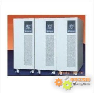

产品名称: UPS不间断电源
型  号: 3C20KS
价  格:
品牌 山特 型号 3C20KS
设备类型 在线式UPS 额定容量 20000(KVA)
输出电压范围 220(V) 输入电压范围 380(V)
备用时间 外接电池 转换时间 0(毫秒(ms))
重量 55(kg)
C系列UPS C6K(S)~3C20KS并联冗余采用双转换纯在线式的架构,该架构能够阻隔异常电源对负载的冲击,同时还能保证输出的稳定\可能,让负载安全的运行,是最能有效解决所有电源问题的最佳架构设计,采用数字化控制技术,实现并联扩容和并联冗余的功能,为用户提供电源规划的弹性和更安全的保障.
高可靠性的并联扩容技术
您只要考虑您世纪的电力需要,规划适当的UPS就可以了.未来如果因为设备的扩充而需要相应的电力扩充时,只需要购买扩充部分的UPS,将它并联到原有的电源系统就可以了,增加了规划的弹性,并大大减少了投资的浪费.
N+1并联冗余功能
N+1并联冗余功能意味着随时都有多一台的UPS为您的重要设备提供保障.规划电源系统时,比额定容量增加一台,这样,当系统中任何一台UPS发生故障时,额外增加的一台UPS将使得电源系统能够不间断的为您的重要设备提供高品质的电力,使得系统更加可靠,同时先进的均流技术使得并联运行下的每一台UPS平均分担着负载电流,在提高系统可靠性的同时,也延长了UPS的使用寿命.
小型化的设计
应用了先进的控制技术,大大提高了功率因数,体积小,重量轻.
在线维修设计
如果您选配了维修开关,只要将UPS转到维修模式,您就可以在持续供应负载电力的状况下安全的进行在线维修;如果您做了N+1并联冗余的规划,即使在维修的时候市电发生中断,您的贵重设备也能得到不间断的高品质电源。
全面的功能设计
直流启动功能,让您在没有市电供应的情况下,也能使用UPS。定时开关机的功能、远程监控功能,实现无人化的目标。强大的充电功能,方便您对备用时间的延长,智能型的充电模式更使得电池的寿命得以延长,节省开支。自动重启动功能,使您在UPS备用关机后不必亲身为UPS开机。全面的功能设计,为您的工作带来更多便利。
优异的技术指标
接近1的输入功因,大幅度的减少了对市电电网的污染,提高电网的利用率,是真正的绿色电源。
超宽广的输入电压范围,在各种恶劣的电力环境下都为您的贵重设备提供完美的保护。
接近90%的满载运转效率,有效的为您节省电费支出。
强大的抗干扰能力,符合IEC61000-4对于抗电磁干扰的要求,有效的杜绝电网上的杂讯、高压、突破,给您的设备提供一个干净的电力环境。
其他各项优异的技术指标,让您以经济的价格,享受高档的品牌。
智能电源监控管理软件
支持Microsoft Windows95/98/Me/NT/2000/XP/Linux操作系统,适用于TCP/IP局域网,支持TCP/IP网络监控UPS;提供分层目录结构管理网络UPS;异常事件通知;自动侦测UPS型号及通讯口;提供密码保护;支持定时开启/关闭UPS;支持UPS定时自测功能;支持图形实时显示UPS状态;支持网络关闭服务器和工作站;支持关闭大部分应用程序及保存相关文档;支持简/繁体中文;多国语言及英语平台;支持在线帮助功能。具有数据记录(包括试点、UPS、负载、电池)和事件日志功能,便于系统管理员进行UPS日常维护。
完备的监控通讯功能
提供了RS-232、智能插槽(Intelligent Slot)等监控通讯接口。用户可以通过SNMP网络卡,实现集中监控及远程监控等功能。
