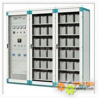

产品名称: 苏州EPS 应急电源
型  号: PGEPS-5KW
价  格:
品牌 EPS消防电源 型号 PGEPS-5KW
设备类型 在线式UPS 额定容量 5000(KVA)
输出电压范围 220(V) 输入电压范围 220(V)
备用时间 90 转换时间 0(毫秒(ms))
OEM 不可OEM
 技术
型号
PGEPS-S
0.5KW
PGEPS-S
1KW
PGEPS-S
1.5KW
PGEPS-S
2KW
PGEPS-S
3KW
PGEPS-S
5KW
PGEPS-S
7.5KW
PGEPS-S
10KW
PGEPS-S
15KW
容量(KW)
0.5
1.0
1.5
2
3
5
7.5
10
15
最大电流(A)
3
4.5
7
10
15
25
34
45
68
电压(V)
单相220V±20%,三相380V±20%或单相220V±20%
频率(HZ)
50HZ±5%
额定电流(A)
3
4.5
7
10
15
25
34
45
68
电压(V)
正常时:同市电一致
应急时:220V±5% 单相三路
频率(HZ)
应急时:50HZ±0.5%
正常时:同市电一致
切换时间
小于0.25秒(除特殊要求时,可小于0.01秒)
波形
应急时:正弦波,正常时:同市电一致
应急供应时间
90分钟(标准型)
  超载能力
负载120%时能正常工作
  噪音
有市电时静止无噪音<55dB(应急供电型)
  相对湿度
0-90%
  环境温度
-20℃-40℃
  海拔高度
2000米以下
  适应负载
主要用于照明类等各种负载
  重量(kg)
60
160
180
210
360
400
450
480
520
输出回路(标准)
1
1
1
2
2
2
3
3
3
   规格/尺寸/净重
规格型号
产品尺寸(CM)
净重(kg/台)
电池柜尺寸(CM)
配套电池柜数量
台装
  PGEPS-S-0.5KW
50×25×70
85
电池内置
1
PGEPS-S-1KW
60×27×100
160
电池内置
1
PGEPS-S-2KW
50×35×120
200
电池内置
1
PGEPS-S-3KW
75×40×175
350
电池内置
1
1
PGEPS-S-5KW
75×40×175
200
100×60×125
1
1
  PGEPS-S-7.5KW
75×40×175
225
80×60×100
1
1
 PGEPS-S-10KW
75×40×175
255
80×60×100
2
1
 PGEPS-S-15KW
75×40×175
285
100×60×125
2
1
