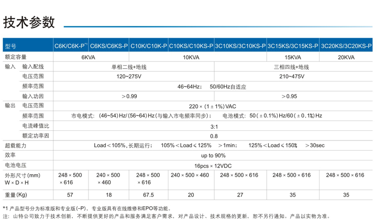

技术参数表
型号
C6K/C6K-P*1
C6KS/C6KS-P
C10K/C10K-P
C10KS/C10KS-P
额定容量
6KVA
10KVA
输入
输入配线
单相二线+地线
电压范围
120~275V
频率范围
46~64Hz   50/60HZ自适应
输入功因
>0.99
输出
电压范围
220×(1±1%)VAC
频率范围
市电模式:(46~54)Hz / (56~64)Hz (与输入市电频率同步);
电池模式:(50×(±0.1%)Hz / 60(±0.1%)Hz
电流峰值比
3:1
额定功率因数
0.8
超载能力
Load< 105%,长期运行;  105%< span>≤125% >1min;  125%< span>≤150% >30sec
效率
up to 90%
电池电压
 16 pcs× 12VDC*2
外形尺寸(mm)
W*D*H
248*500*616
240*500*460
248*500*616
240*500*460
重量(KG)
57
18
67.5
20
*1 产品型号分为标准版和专业版(-P),专业版具有在线维修和EPO等功能。
*2 根据用户实际需要可以调整为20pcs电池。
