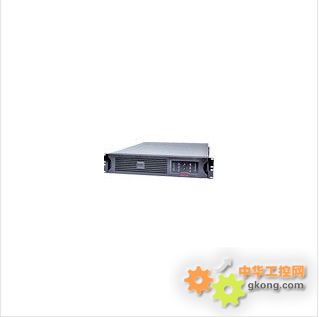

产品名称: 不间断电源 苏州UPS
型  号: SUA2200R2ICH
价  格:
品牌 APC/MGE 型号 SUA2200R2ICH
设备类型 后备式UPS 额定容量 1700(KVA)
输出电压范围 230(V) 输入电压范围 230(V)
备用时间 30 转换时间 0(毫秒(ms))
重量 43(kg)
SUA2200R2ICH - SUA系列不间断电源
APC 屡获殊荣的 Smart-UPS? 是服务器、存储器和网络领域最受欢迎的 UPS。 它通过提供清洁且可靠的网络级电能来保护重要的数据和设备免于电源问题,因而备受人们信赖。
输出
输出功率容量       1980 瓦数/2200 VA
最大可配置功率       1980 瓦数/2200 VA
额定输出电压        230V
输出电压失真       满负荷时低于 5%
输出频率(与主频率同步)  47 - 53 Hz(50 Hz 标称值),57 - 63 Hz(              60 Hz 标称值)
波峰因数         up to 5 : 1
波形类型         正弦波
输出连接          (8) IEC 320 C13
               (2) IEC Jumpers
              (1) IEC 320 C19
输出电压可调范围      可设置为220、230或240 输出电压
输入
额定输入电压       230V
输入频率         50/60 Hz +/- 3 Hz (自动适应)
输入端子类型       IEC-320 C20
             Schuko CEE 7 / EU1-16P
             British BS1363A
工作电压范围      160 - 286V
输入电压范围       151 - 302V
 SUA系列的性能与优势
可用性
自动升压/降压 无需使用电池,通过校正高低电压提供较好的可用性。
电源调节   保护所连接的负载免受浪涌、尖峰电压、闪电和其他电源扰动的影响。
智能电池管理 通过智能、精确的充电技术获得最佳的电池性能、寿命和可靠性。
自动自检   定期自检电池,确保及早检测出需要更换的电池。
经 UPS 关机后自动重启负载 一旦市电恢复,则自动重新启动所连接的设备。
冷启动能力 当市电停止时提供临时的电池供电
断开电池通知  当电池不能提供后备电力时警告
温度补偿电池充电 根据实际的电池温度调整充电电压延长电池寿命
易管理性
网络管理  提供了通过网络对 UPS 进行远程管理
USB 接口 利用 USB 口管理 UPS
SmartSlot 插槽 利用管理卡定制 UPS 性能
串口连接 通过串口对UPS进行管理。
有声报警 实时告诉你系统是否处于电池运行状态,电池电压是否低,或是否处于过载状态
LED 状态指示灯 借助于视频指示器可以快速了解设备和电源状态。
可服务性
用户可更换电池
能够简单升级和更换电池
热插拔电池 在更换电池的整个过程中,确保干净、不间断电源以保护设备
可预测的故障通知 提供的早期警报故障分析确保了部件及时更换
可复位的电路断路器 可从过载事件快速恢复。
适应性
可调节的电压变压点  向 UPS 增加额外的运行时间时,保证负载干净、不间断的供电
可调整电压灵敏度  在特定的电源环境下或发电机应用中使 UPS 调整到最佳性能的能力
可现场更换的电源配电盘  对具有不同插头类型的设备确保其兼容性
电池与运行时间
电池型号 免维护密封铅酸电池(悬浮电解液):防漏
RBC™ 数量 1
典型充电时间  3 小时
可更换电池包 RBC43
通讯与管理
接口端口 DB-9 RS-232,SmartSlot 插槽,USB
可用的智能插槽数量 1
控制面板 发光二极管显示在线运行,电池运行,过载和电池需要更换
紧急关断  可选件
有声报警 电池供电报警,低电报警
安全性
经安全机构的认证    产品经过测试和认证,确保可在规定的环境内与所连接的服务提供商设备共同安全工作。
可用性   china
拓朴   在线互动式
浪涌保护及滤波
浪涌抑制能量    480 焦耳
滤波器   专用多极噪声过滤:0.7% IEEE 电涌通过、零卡装响应时间、负荷 UL 1449 标准。
物理指标
89.00 mm
483.00 mm
660.00 mm
净重 43.64 KG
运输重量 56.82 KG
运输高度 254.00 mm
运输长度 980.00 mm
运输宽度 622.00 mm
每个运输托盘上产品数量 8.00
设备安装有效高度 2U
颜色 黑色
环境
工作环境 0 - 40 °C
工作相对湿度 0-95%
操作高度 0-3000米
存储温度 -15 - 45°C
存储高度 0-15000米
在线运行发散热量 300.00 BTU/hr
听觉噪音距设备表面 1 m 处 47.00 dBA
相符性
标准质保 2 年维修或更换服务
