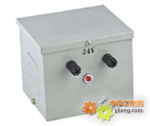

产品名称: BJZ-200VA照明变压器
型  号: BJZ-200VA
价  格:
BJZ-200VA照明变压器 适用于50-60Hz的交流电路中,它广泛用于电子工业或工矿企业,机床和机械设备中一般电路的控制电源,安全照明及指示灯的电源之用。
技术特征:初次级绕组分开绕制,当次级只有一个绕组时,它担负变压器的全部额定容量,次级如兼有控制,照明及指示灯绕组时,则按各绕组容量分配分别绕制,对单绕组且有中间抽头的变压器,
其各中间抽头容量,皆小于变压器的额定容量,只有最高电压输出端可担负额定容量.
产品构造:JMB变压器是由BK系列变压器和防护外壳构成,外壳两侧有供输入电源和负载接线用的接线柱,并有供接地用的接地螺钉;产品的同类型号有BJZ、DJMB2,DG、BZ(DM)系列。
使用环境1、周围空气温度-5℃至+40℃,24小时的平均值不超过+35℃; 2、安装地点海拔不超过2000m; 3、大气相对湿度在周围空气温度为+40℃时不超过50%,在较低温度下可以有较高的
相对温    度,最湿月的平均最大湿度为90%,同时该月的月平均最低温度为+25℃,并考虑到因温度变化发生在产品表面的凝露。4、无剧烈摇动和冲击振动的地方。5、无危险的介质环境中
。6、不受风雪侵袭的场所。
使用说明:1、使用前请注意输入电压及频率必须符合本变压器铭牌标称值。2、本产品使用前必须有良好的接地性,以保证安全。3、从电源接至变压器及变压器接至负载必须大于或等于本变
压器铭牌所示导线,并能通过负载所需的额定电流。
注意事项:
1、购买前,先估算好您所用的电器总容量,并选用有相当容量的变压器,确保瞬时起动时不烧坏变压器。
2、本变压器严格按国家有关标准设计生产。当您使用多绕组(多控制电压)的变压器时,容量应按电压比相应增加变压器容量,以免烧坏变压器。
3、安装前,应仔细校核铭牌所列各项数据是否符合您的要求,确认无误后,方可安装使用。
4、通电工作后,变压器铁心和线圈将发热(但温升不超过80℃)属正常现象,若温升超过80℃,甚至冒烟,则应切断电源开关,重新检查您所用的电器容量。
5、在运输中,应尽可能避免碰撞,切勿受潮,使用时,请注意维护,以保护变压器使用寿命。
