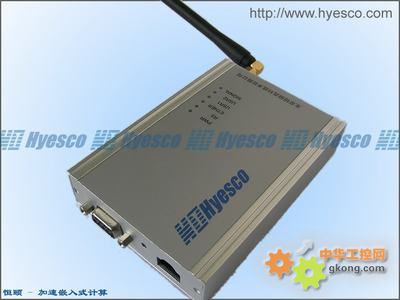

产品名称: 电信工业级3G无线路由器-EVDO
型  号: HRE901
ARM9数采传输控制系统是一款集合信号采集、智能通讯、数据传输、网络接入的嵌入式Linux融合型终端,具有两个RS232/485串型通讯接口,1个以太网端口,1个GSM/GPRS无线通讯端口,1个USB端口,8路模拟量采集端口,8路开关量采集端口,8路继电器输出端口,是面向机房监控系统应用,解决现场信号测控、数据处理、协议转换、远程智能监控、有线无线网络通信、无人值守应用的理想方案。该产品安装运行开源Linux2.6操作系统,有大量丰富的软件模块可借鉴,便于客户快速组建和部署业务逻辑,是低成本、定制化、灵活便捷的最佳选择。
硬件规格
系统
CPU:32位RISC工业级ARM9处理器,180MHz主频
DRAM:32MB
Nor Flash:8MB
Nand Flash:64MB/128MB/256MB(可选)
USB Host 2.0 A型接头
安装运行Linux2.6操作系统,支持多种文件系统
有线网络
1个10/100M自适应以太网口,1.5kv电磁隔离保护
无线网络
GSM/GPRS蜂窝通信单元
串型通讯
1个RS232串口,2个RS232/RS485串口
模拟量输入
8路12位AD采集,全部支持软件控制(打开/关闭)
开关量输入
8路,量程0~24V,电压信号,2.5kv光电隔离
继电器输出
8路,输出触点容量220VAC 5V,2.5kv光电隔离
电源输入
1路12V DC输入
实时时钟与看门狗
RTC,锂电池,掉电保存
硬件看门狗,软件可设置
环境要求
工作温度:-20到60摄氏度
工作湿度:5~95% RH
存储温度:-40到85摄氏度
软件规格
Linux:2.6
Boot Loader:U-Boot
文件系统:ROM,CRAM,JFFS2,NFS
系统工具:busybox,BOA,GoAhead,SQLite,telnet,ftp,pppd,iptables,ntp,mailsend,…
协议栈:TCP/IP,UDP,Telnet,FTP,HTTP,DHCP,SMTP,SNMP,ICMP,IGMP,NTP,ARP,PPP,PPPoE,CHAP/PAP,SSL,NFS,…
应用程序开发环境
arm-linux-gcc,glibc,gdb
应用程序
恒颐远程监测控制通信程序
设备驱动程序
以太网驱动、UART驱动、USB HOST驱动、RTC驱动、GPIO驱动、模拟数字采集驱动
应用测试程序
所有应用开放源代码
UART测试程序
RTC测试程序
通道开关测试程序
模拟量采集测试程序
开关量采集测试程序
GPRS拨号拨号程序
