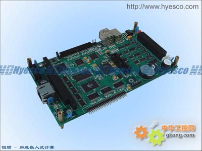

产品名称: AT91SAM9263-PC104型数据采集板
型  号: AT91SSAM9363
价  格:
  PCMH9263数据采集板,采用Atmel的AT91SAM9263处理器,最新的ARM926EJ-Sarm 内核; 200MHz的主频;具有DSP扩展指令;JAVA硬件加速; 丰富的外围设备 :LCD 控制器 、AC97音频前端、2D图形协处理器、以太网控制器、 CAN控制器、DMA控制器等。
    PCMH9263数据采集板由恒颐研发设计,采用核心板+扩展板架构,具有丰富的硬件资源:大容量的SDRAM、Data Flash、NAND Flash, 扩展了UART接口、PC104接口、CF存储卡接口、GPIO口等,支持LCD液晶屏,是一款集成度高、可扩展性强、功耗低、适用领域广的嵌入式产品;其上运行嵌入式Linux操作系统,支持数据采集、网络服务等多种应用。
    适用领域:工业控制、数据采集、触摸屏控制、电力监测、通信设备、网络终端等。
  硬件特性
功 能 描 述
备 注
主处理器
Atmel AT91SAM9263
ARM926EJ-S内核,主频最高可达200MHz,工业级
Flash
Nor flash 8M;
Nand flash 64M
可根据用户需要,改变flash容量大小, 工业级
SDRAM
SDRAM,64M
工业级芯片
以太网
10/100Mbps自适应以太网接口
CPU内嵌
UART
2个RS232/RS485复用接口
支持RS232/RS485 通信方式
USB Host
支持USB主方式通信
一个USB Host接口(USB2.0协议)
USB Slave
支持USB从方式通信
一个USB Slave接口(USB2.0协议)
LCD接口
支持TFT/STN LCD显示
可外接多种尺寸的STN/TFT LCD显示器,支持多种分辨率
PC104接口
支持PC104扩展
支持标准的PC104扩展模块
GPIO接口
支持多个GPIO扩展
扩展了多数处理器引脚
键盘接口
支持系统的键盘阵列扫描功能
CF卡口
支持CF卡存储
ADC
系统扩展AD数据采集模块
4 路继电器输出端口;
4 路IO输入端口;
16 路模拟量输入端口;
4 路电压/电流输入端口。
GPRS
系统扩展无线通讯模块
模块选用华为GTM900(用户选配)
RTC
实时时钟
 板载实时时钟
复位按钮
用户按键,系统复位
电源输入
DC12V电源供电
用于提供系统电源
工作温度
-40~85摄氏度
通过高低温测试
主板尺寸
200×130
单位: 毫米
