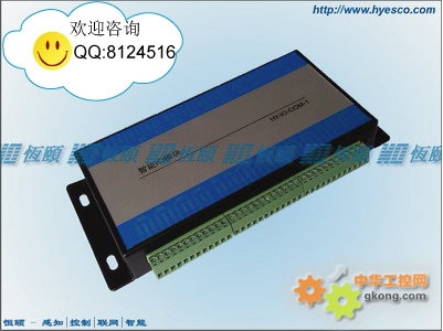

产品名称: 4路开关量输入2路开关量输出模块
型  号: HY-IO-1
价  格:
品  牌: 恒颐hyesco
HY-IO-1模拟量采集模块,可以用于采集电压、电流信号,可外接传感器等设备的信号,主要用于机房监控、工业控制或其它分布式数据的采集。通讯接口采用RS485|RS232通讯总线及标准MODBUS通用协议,可以很方便地集成到第三方的应用系统中。另:根据客户不同的需求,提供定制服务!
◆通讯接口:1路RS232/485接口,标准Modbus-RTU协议(或自定义协议)
                2路CAN通讯接口,兼容CAN2.0A/B
◆开关量输入:4路,可采集干/湿节点信号,带光电隔离
                可用作脉冲计数,最大值:65535
◆开关量输出:2路,输出5A 30VDC,带光电隔离
◆电源输入:DC 12V电源输入,带指示灯
◆功耗:< 1W
◆工作温度:-20°C ~ +70°C
◆工作湿度:10%~90%RH,无凝露
